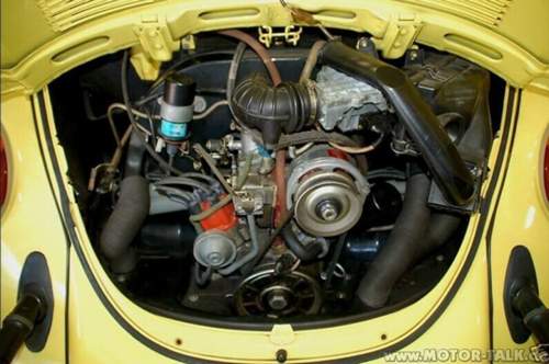

Guten Tag liebe Freunde luftgekühlter Fahrzeuge!
Ich habe eine Anfrage zu folgenden Problem:
Ich besitze einen 1303 US Model mit AJ Motor und der L-Jetronic und ungeregelten Katalysator (Kalifornien Modell).
Der Motor hat leider keine berauschende Kompression mehr zwischen 7,5 und 8,5 bar.
Der Motor hat keine volle Leistung mehr bei der Fahrt, trotz optimaler Zündeinstellung, Ventilspiel, Unterbrecher etc.
Bei starkem Leistungsabruf (bergauf, vollgas) baut er zuviel Druck im Kurbelgehäuse auf und spritzt überall Öl raus, da die Gehäuseentlüftung das nicht mehr schafft. Ein sogenannter „Öler“ ?
Ich glaube ihr könnt nachvollziehen, dass es im Moment nicht viel Freude macht mit diesem Fahrzeug unterwegs zu sein…
Der Motor wurde vom Vorbesitzer bereits durch eine „Käfer-Fachwerkstatt“ überholt, daher neue Kolben und Zylinder von Mahle. Deshalb habe ich wenig Lust in diesen Block noch Geld zu investieren und das ganze nochmal zu machen. Die letzte Aktion hat den Vorbesitzer 70 flocken gekostet.
Meine Frage ist folgende:
Es gibt ja noch neue Rumpfmotoren 1600ccm / 50 PS „AS“ .
Ich würde gerne einen neuen Rumpfmotor haben, die L-Jetronic aber gerne behalten. „AJ Rumpfmotoren“ werden wohl nicht mehr beschaffbar sein ?
Nach meinen, bescheidenen technischen Sachverstand, besteht der Unterschied zwischen dem AJ und dem AS Rumpfmotor in der Aufnahme für eine mechanische Benzinpume. Bei Einbau einer Zweivergaseranlage gibt es ja auch die Möglichkeit die Aufnahme „stillzulegen“.
Was mir noch eine wenig Sorgen macht sind die Wärmetauscher des AJ ob die wohl an den AS passen?
Wäre es möglich folgende Arbeiten auszuführen:
Ausbau des vorhandenen AJ Motors aus meinem 1303.
Demontage der Anbauteile und Montage der Anbauteile auf einen neuen Rumpfmotor „AS“, inklusive eines neuen Ölkühlers.
Einbau des nun kompletten Motors in den 1303.
Dabei ist zu beachten, dass der AJ Motor über eine L-Jetronic verfügt und die würde ich gerne behalten. Also Montage der L-Jetronic Anbauteile auf den AS Rumpfmotor.
Zusätzlich würde ich gerne einen Frontölkühler haben, da dieser 1303 über ein schönes geschlitztes Frontblech verfügt.
Wäre doch schön, wenn man einen seltenen L-Jetronic Käfer am laufen halten könnte.
Wäre das möglich und wenn ja was haltet ihr davon?
Über eine Antwort würde ich mich freuen.
Mit luftgekühlten Grüßen
KaBee

Also erstmal ist die Absicht die L-Jetronic behalten zu wollen schonmal gut.
Es gibt ja so Helden, die erstmal alles aus einem Auto ausbauen wollen, was sie nicht verstehen... :rolleyes:
Wir haben das auch schonmal gemacht, einen AS-Rumpf mit den AJ-Anbauteilen zu bestücken.
Einen Unterschied hast Du schon genannt: Die Aufnahme für die Benzinpumpe. Kürzere Stehbolzen in den AS-Block drehen, Blinddeckel drauf und fertig.
Der linke vordere Stehbolzen für den Lima-Fuß ist länger: Einfach austauschen.
Dann braucht man noch am linken Kopf die Aufnahme für den Temperaturfühler: Sollte eigentlich an einem neuen Rumpf vorhanden sein, da neue Zylinderköpfe meist schon entsprechend vorbereitet sind. Wenn nicht, nachrüsten.
Im Bereich um den Thermozeitschalter ist das AJ-Gehäuse etwas ausgefräst, aber wenn ich mich recht erinnere, passt das am AS auch ohne die Ausfräsung.
Die AJ-Motoren haben für gewöhnlich Muldenkolben um die Verdichtung zu reduzieren, normale Kolben wirken sich nach meiner Erfahrung nicht negativ aus.
Die Riemenscheibe vom AJ übernehmen, da der durch die Doppelunterdruckdose mit 5° Nachzündung eingestellt wird.
Das war es glaub ich schon mit Unterschieden. Die AJ-Abgasanlage passt auch an den AS.

Bug, du sagst dass er bei Volllast abbläst. Sind die Zylinderköpfe bei der Überholung getauscht worden? Gern wird auch über die Ventilschäfte, die nicht mehr so fit sind Druck ins Kurbelgehäuse gepumpt. Die Köpfe zu tauschen oder zu fitten ist sicher billiger...
wie man das prüft... keine Ahnung. Aber vielleicht kann uns hier jemand nen Tip geben
am 29. Mai 2009 um 6:47
ps: wo drückt dein Motor das Öl raus? Venteildeckel? Hinter der Riemenscheibe?...???
Themenstarteram 29. Mai 2009 um 7:50
Hallo!
Der Ölverlust kommt aus der Entlüftung, also Richtung Luftfilter, bzw. beim AJ richtung Saugrohr/Luftmengenmesser. Umso stärker der Motor belastet wird, umso mehr Öl. Ausserdem wird der Motor (nach meinem subjektiven Eindruck) sehr, sehr heiß bei Belastung.

ich fahre schon seit über 10 Jahren ein AJ Motor und hatte die gleichen Probleme. Es ist richtig und bekannt, das der AJ Öl rausdrückt speziell bei höheren Drehzahlen. Dies kann man aber einfach in den Griff bekommen, indem man eine zweite Kurbelgehäuseentlüftung in den Blindstopfen der Benzinpumpe einbaut, den angeschlossenen Schlauch kann man dann in den Luftfilter zurückführen.
Gruß Thomas
