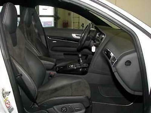

ich habe sline plus pakket aber sport sitze ohne logo.mvg
Baujahr? Model?
Sicher, dass du das S-Line Sportpaket Plus hast?
Hat evtl. jmd bei Dir die Sitze getauscht? Könnte ja auch Stoff gewesen sein und dann auch Leder getauscht worden... :)
Oder es hat wer einen S-Line daraus gemacht. 10,99 bei Ebay, die loben sich ja hier einstweilen;-)
meiner (A6 Avant 3.0TDI Quattro, Baujahr 09.2005) hat auch alle S-Line Pakete und keine Logos auf den Vordersitzen (konnte damals ohne Mehrpreis abbestellt werden).
Finde ich auch schöner, ist nicht ganz so aufdringlich.

meiner is 06.2005 und das is originel s line plus.trotzdem sitze ohne logo von werk mit leder.mvg

und alles klar:s sportsitz(ohne s line pragung)-optional.mvg
