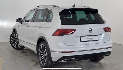

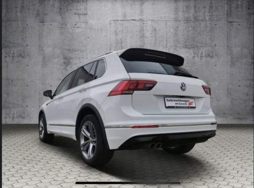

Da ich mir ein Tiguan kaufen möchte, bin ich bei der Suche auf eine komische Sache gestoßen, die ich mir von der EZ her nicht erklären kann.
Es gibt Fahrzeuge mit EZ 2019 (ab diesem Jahre suche ich) die eine andere Heck Partie haben, als ältere/jüngere EZ ab 2019.
Sprich das Heck sieht so aus wie im Anhang ersichtlich. Mit einem Doppelrohr Auspuff seitlich. Diese Fahrzeug hat eine EZ in 02/2020.
Hingegeben ein anderes Modell mit EZ 07/2019 sieht so aus. Mit den eingelassen Endrohr Fake Stücken in der Schürze links und rechts.
Ich suche immer nach der R-Line Ausstattung. Bin aber darüber verwirrt.
Ist das erste Bild ein Tiguan 1? Sind das alles BJ vor 2019 und wurde nur so spät erst zugelassen?
Viele Grüße
02/2020
07/2019

Die Ausführung der Endrohre ist abhängig von der Motorisierung. Habe zb. den 230 PS - der hat die Fake-Rohre...
Ach haben die 190PS immer diese doppel Rohre und die 230PS die Fake endrohre?
Oder gibt es auch 190PS mit Fake endrohre?
Die abgebildeten "Fake-Endrohre" waren ab Werk dem VFL 2.0 TSI 4Motion mit 230 PS und dem VFL 2.0 (Bi)TDI 4Motion mit 240 PS vorbehalten.
Mein VFL 2.0 TSI 4Motion mit 220 PS hat die auch.
Ja, da gab es im VFL Serienverlauf dann noch ein Leistungsupgrade beim 2.0 TSI 4M auf 230 PS.
Ja, der TSI mit 180PS hatte den Doppelrohrauspuff. Bei R-Line sogar verchromt.
Kann ich alles bestätigen.
Aktuell fahre ich den Tiguan R-line eHybrid mit EZ aus 04/2022 und Fake-Endrohren.
Davor den 180PS TSI Tiguan R-Line mit EZ 08/2018 und den Doppelendrohren linksseitig.
Mein 1.5 TSI 2020 sah so aus wie auf dem ersten Bild, mein jetziger 1.5 TSI 2024 wie auf dem zweiten..
Also nicht motorabhängig, sondern Facelift.
exakt: das hat nichts mit den Motorisierungen zu tun sondern ist vom Modelljahr abhängig. Z.B. mit Einführung des 190 PS TSI wurden die Fakeendrohre eingeführt. 180 PS hat noch die echten Doppelendrohre.
also dass es nicht motorabhängig ist kann man auch nicht behaupten. beides spielt eine Rolle, dazu kommt noch ob es Allspace ist oder nicht.
beim VFL bis 2020 war es so, dass nur die R-Line mit Top Motorisierung (220/230) die beiden "Chrom" Blenden links und rechts hatten. die anderen hatten bei R-Line links 2 "Chrom" Doppelrohre, ohne R-Line nur 2 normale Auspuffrohre.
ab Facelift haben alle 2 Fake "Chrom" Blenden, beim R-Line etwas anders mit lackierter Stosstange
beim Allspace bis 2020 waren soweit ich weiss beim 180 und 220 die Chrom-Blenden rechts und links
Unser Allspace ist ein VfL, bestellt März 2020, LT war eigentlich 07/2020, wegen Corona aber erst am 1.11.2020 geliefert. 190 PS TSI RLine und hat die Fakeblenden.

@i need nos: Hat nix mit Motorisierung zu tun. Mein VFL TSI hat 190 PS und die beiden Endrohre links. Die faxigen Fakeendrohre kamen m.E. mit dem Facelift.
