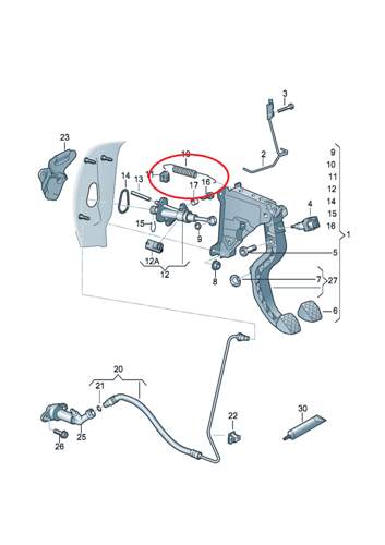

mein Freundlicher hat nach einer Probefahrt gemeint, dass das Ausrücklager und somit die komplette
Kupplung zu tauschen ist, da bei meinem 2016er Up 60 PS beim Schalten 1 auf 2, 2 auf 3 Gang ein metallisches Klacken zu hören ist. Außerdem das Kupplungspedal, da dieses beim auskuppeln beim letzten cm immer "klack" macht. Mich nervt dies gewaltig und deshalb die Frage an euch:
Kennt ihr diese Geräusche und Verhalten der Kupplung und des Kupplungspedales und was habt ihr unternommen?
Wenn eine neue Kupplung eine original VW Kupplung oder eine andere?
Kann am Kupplungspedal etwas nachgestellt, gefettet werden, damit dieses klicken aufhört?
Danke euch.

@Ralle75 schrieb am 19. Mai 2024 um 19:23:02 Uhr:
Das könnte der Kupplungspedalschalter sein. Der klackt bei mir auch manchmal. Nicht immer.
Hab den mal tauschen lassen. Danach war eine Zeit lang Ruhe. Ist dann wieder angefangen.
Aktuell ist er wieder ruhig.

Der UP hat eine hydraulische Kupplungsbetätigung, da ist nichts zum Einstellen.
Ein defektes Ausrücklager knackt nicht sondern rasselt, pfeift oder schleift wie ein defektes Radlager.
Knacken am Pedal ist ein bekanntes Leiden beim UP aber nicht unbedingt schlimm. Hatten fast all unsere Firmen-Load UP. Kann man duerch fetten beheben.
Falls das Lager wirklich defekt ist, hier würde ich eine zweite Meinung einholen, nicht bei VW reparieren lassen. Da sind über 1000 € fällig. Ich habe das in einer freien Werkstatt für 750 € bekommen.

@vadder.meier schrieb am 20. Mai 2024 um 17:57:02 Uhr:
LG
vadder
Hallo vadder
Danke für den Tip mit dem Fetten.
Kannst du mir noch sagen, wo genau ich das Fett auftragen kann?
Danke und Grüße
