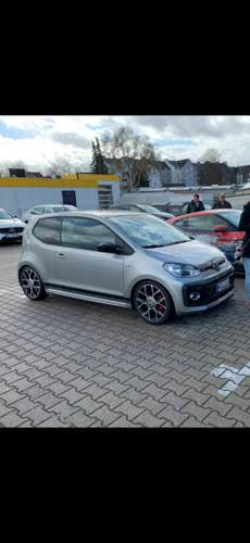

Bin nun seit einer Woche glücklicher Besitzer eines UP! GTI und bislang SEHR zufrieden.
Da aber nichts so gut ist, dass man es nicht noch verbessern könnte, hab ich mich mal umgeschaut, was für den Liebling so angeboten wird. Ist leider noch nicht allzu viel. Hier mal mein Eindruck:
Am Besten sieht es noch bei Chiptuning aus, da gibt es ja schon ein paar Angebote für den GTI. Ist allerdings etwas, was ich - solange die Garantie läuft - noch nicht angehen wollte, wenn dann überhaupt. Allerdings wären rund 100kW bzw. 136 PS schon verlockend ...
Für mich wäre aber folgendes interessant:
- dezentes Tieferlegen (20-25mm)
Da gibt es offensichtlich nur Federn von Eibach welche in dem mm-Bereich liegen, sind aber (noch) nicht für den GTI freigegeben. H&R ist mir schon zu tief. Ein komplettes Sportfahrwerk wäre mir zu teuer und ebenfalls zu tief. Härter als das Serienfahrwerk müsste es mir aber auch nicht sein. Gibt es sonst noch Alternativen?
- dezente Spurverbreiterung (ohne Karosserieanpassungen)
Da hab ich auch noch nichts offizielles bzw. freigegebenes für den GTI gefunden. H&R bietet 13mm für vorne und 16+ mm für hinten an - aber (noch) nicht für den GTI und dann auch nur mit Auflagen ...
- Sportauspuff
Auch nichts für den GTI gefunden, FOX und Friedrich bieten immerhin was für den Sauger bzw. TSI an.
Hat da jemand schon was passendes gefunden?

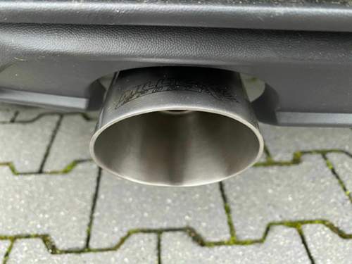

Auspuff gibt’s von Milltek (mit und ohne Zulassung).
Teile die es für den TSI gibt kannst du einbauen da die Fahrzeuge im Grunde gleich sind, allerdings müsstest du dann eine Grundabnahme machen lassen. Würde dir dann ein wenig teurer. Ein Gespräch mit Dekra oder TÜV im Vorfeld würde ich dir trotzdem raten. Die ABE's der kleineren Up herunterladen und zum Gespräch mitnehmen.

Na ja, ich wäre da vorsichtig. Sicher, der 999ccm Motorblock ist bei allen gleich, doch der GTI ist schon anders, auch mit Hardware, abgestimmt als der TSI. Es wäre ja schon ein Erfolg wenn die Leistung gleich bliebe. Wem allerdings nur der Sound reicht und die Werksgarantie nicht so wichtig nimmt, der könnte mit dem Gedanken spielen.
Ich bin geduldig und warte bis der Markt was passenendes anbietet.

Aktuell leider noch nicht, die Zulassung ist in Vorbereitung.
