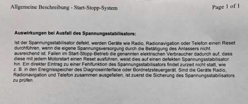

Weiss jemand von Euch ob der Gti Up schon Immer eine simcard hat, nur diese nicht offensichtlich
freigeschaltet ist ?
...und wo diese im Up Gti verbaut ist?
...und ob es einen einfacherren weg giebt dies herrauszufinden, ohne an der Einbaustelle freizubauen um dort nachzusehen ?
Oder wird inzwischen stat Simcard ein elektronisches Bauteil genommen was standartmäsig zur freischaltung in einem Steuergerät mit verbaut ist ?

Das ist der Spannungswandler DCDC / Spannungsstabilisator für Start Stop.

@Tillamook ,sorry für meine späte reaktion und ich hoffe Du bist noch am Start. Ich habe unter dem Sitz ein kästschen ca.10-15cm, mit Grüner LED und Kabel. Kann jemand genau sagen ob es das ist, oder was sonst?
Dann würde mich intressieren ob ich irgendwelche Problehme bekommen kann , wenn ich die Baterie abklemme und das Kästchen ausbaue. Ich meine ob beim wiederanschliessen alles normal wider leuft ?

Solange nicht klar ist, wofür das Bauteil ist, würde ich den Stecker nicht demontieren. Es gibt viele Möglichkeiten, was das für ein Steuergerät sein kann.
