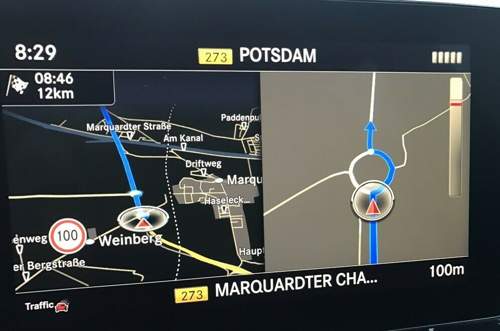

finde so einen Thread gar nicht so verkehrt, gibt es so ähnlich im 176er Forum auch.
Da in einem anderen Thema gerade drüber gesprochen wird:
Comand Systemupdate :
Anzeige Info zum Ziel bei aktiver Navigation jetzt oben Links und Kompass unten rechts.
(Vorher Ziel-Info unten rechts und Kompass unten links)
Zum nachlesen Comand Systemupdate
