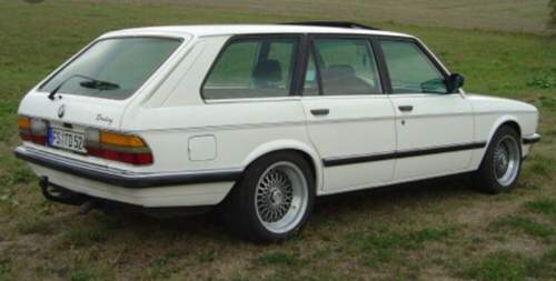

Kann ich aus meiner Limo einen Kombi machen? Ist doch die gleiche Plattform, kann doch nicht so schlimm sein. Hat das schon jemand gemacht und kann mir eventuell ein paar Tipps geben möchte das am Wochenende durchziehen!:cool::D

Ich hatte das hier schon einmal!
Wieso kann man nicht einfach andere Meinungen und Ansichten akzeptierten, und diese auf der sachlichen Ebene diskutieren?
Wenn ich so einen s...... lese fragt man sich echt wo ist das H....
Man kann sich andere Ansichten anhören. In diesem Fall ergeben sie nur keinen Sinn. :D
Und ich denke, so einige verfallen in den Ironiemodus, weil in letzter Zeit gehäuft solche eigenartigen - nennen wir sie mal - "Tuningfragen" auftauchen.
