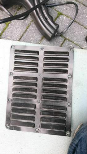

ich bin Menno aus Holland, (so entschuldigung für meine Deutsch..)
ich habe ein 2.7tdi und habe selbst die GTB2260VK aus die 3.0tdi verbaut.
mit neue chip hat der auto jetz 270PS und 550NM. (quattro mit tiptronic)
ich suche jetz nach ein upgrade vor die LLK.
die einzige complet satz die ich finde ist von KWE:
https://www.kwe-racing.de/.../...Tuning-Ladeluftkuehler-SMIC::795.html
aber dann habe ich noch immer die zwei SMIC..
Hat jemand vielleicht Erfahrung mit diese satz? es sieht nicht aus, ob die Kapazität viel größer ist.
Ich suche eigentlich nach einem FMIC, hat jemand das schon mal gemacht auf ein a6 2.7/3.0 TDI? und kann mich damit weiter hilfen?
Vielen Danke.

Die LLK die orginal drin sind sind schon gut dimensioniert.
Ich habe mit dem 3.0 l keine Probleme.
KWE = Anpassungsprobleme. Nichts passt richtig. Viel Nacharbeit. @derSentinel : der heizt dann in Deutschland rum.

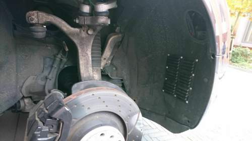

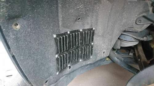

Und die Effizienz der bereits verbauten könnte man relativ günstig mit Durchbrüchen in der Radhausschale steigern.
Hast nicht du, @derSentinel, das bereits gemacht?
wie macht men das?
nur die Radhausschale von hinten abschnitten? bekommst du dann nicht viel dreck drin?

Schau, hier ist mein Beitrag dazu
https://www.motor-talk.de/.../...-das-ist-dann-alles-t4631065.html?...
Radhäuser bearbeiten damit sie besser angeströmt werden.
Größere LLK nicht notwendig dadurch wird eher das Ansprechverhalten schlechter.

Hallo Zusammen,
Danke für die Info.
Ich fange dann an mit das bearbeiten van die Radhausschalen. sieht aus wie eine einfache änderung mit maximale werkung!

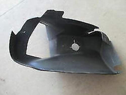

hat jemand viellecht ein adresse wo ich (Billig..) die RS4 radschalen (oder etwas ähnliches) bestellen kann?
hasst du vielleicht noch ein paar andere Tipps, wie ich die Leistung des Motors steigern kann?
Ich habe bereits einen anderen Luftfilter, keinen DPF und keine AGR.
Grüsse
Du musst genau auf die Form achten... die ist hinter der Radhausschalen auch von der Karosserie so vorgegeben...
Weiter kann ich da aber nicht helfen... bezüglich weiterer Tipps
Anleitung:
https://www.meinpassat.de/wiki/25.html
Googel mal die Teilenummern die scheint es auch im Zubehör zu geben.
Meilerweile Verlagen sie 100€ pro Stück dafür.

Wenn du nicht weißt wie du es befestigen sollst... ich habe PopNieten dazu benutzt.
Gibt es samt Pistole für wenig Euro in jedem Baumarkt... zumindest in Deutschland.
