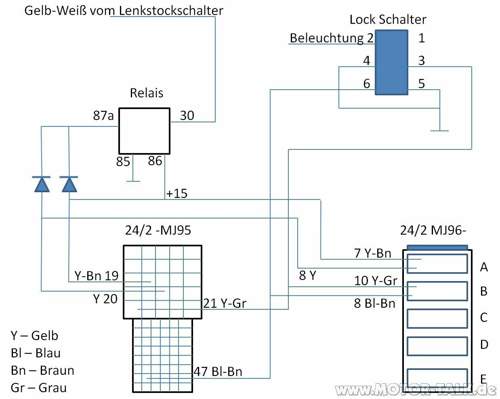

wer hat schon mal den Lock-Schalter der US Modelle nachgerüstet und hat einen Belebungsplan dafür?

ja ich habe das gemacht :)
Der Schalter kann bei unseren Modellen den Türpin simulieren. Bei den US Modellen ist die Funktion der ZV anders : 2 stufige ZV nähmlich. Dort wird beim Aufsperren nur die Fahrertür aufgemacht. Erst beim 2. Aufsperren geht auch der restliche Wagen auf.
Die Belegung am Auto ist unterschiedlich je nachdem ob du ein MJ95 und früher hast oder ab 96 (die Megastecker unter dem A-Brett sind anders)
Sollte der Wagen das ComingHome Relais haben aus den x70-er gekoppelt an die ZV dann sollte man zusätzlich ein Relais einbauen auf der Strecke damit die Betätigung des LOCK Schalters das Fernlicht während der Fahrt nicht aktiviert ;)
Der Schalter hat hinten einen 6 poligen Anschluß der wie folgt belegt ist:
- 1 nicht belegt
- 2 Schalterbeleuchtung
- 3 LOCK Signal (Masse wenn aktiv)
- 4 Masse
- 5 Masse
- 6 UNLOCK Signal (Masse wenn aktiv)
Sollte dein Wagen kein Schiebedach haben dann ist der Schalter dafür trotzdem da und von dem kannst du dich "Bedienen" was die Masse (schwarz) und Schalterbeleuchtung (rosa) angeht. Der Stecker ist hinter einer Schalterblende befestigt neben den Schalter für die Heckscheibenheizung. Wenn du bereits einen Schiebedach hast dann kannst du dich anzapfen an den Stecker.
MJ 96 und neuer:
unterm Lenkrad die 3 Megastecker identifizieren. Der Mittlere ist der Gewinner. Der Stecker ist in mehrere Unterstecker eingeteilt. Der 2 von der Verriegelung (B) hat die Kabel dafür
3 sollte an Position 10 (Gelb-Grau)
6 geht an Position 8 (Blau-Braun)
MJ95 und älter:
3 sollte an Pos 21 (Gelb-Grau) angeschlossen werden
6 sollte an Pos 47 (Blau-Braun) angeschlossen werden
Cristian
Nachtrag
Habe noch ein Schema angehängt wie man das mit dem Coming Home Relais koppelt damit das Coming Home über die Fernbedienung aktiviert wird. (Gilt nur für 850 bei x70 ist es etwas anders)
Die Positionen der Pins im Schalter sind auf dem Stecker aufgedruckt (recht klein und nicht ganz einfach zu lesen aber es geht). Habe noch ein paar Fotos angehängt wo man sieht wo die Numerierung zu finden ist. Bei den 24/2 Stecker bis MJ95 sind die super klein aufgedruckt.

Nur als Hinweis die +15 Leitung vom Relais wird nicht mit der Leitung verbunden die von der Diode kommt. Sieht dummerweise so aus auf dem Schema.
Hier die korigierte Version
+15 ist Schlüssel auf Position 1. Ihr könnte auch Zündungsplus nehmen ist auch egal. Das gilt aber alles nur wenn ein Lichtrelais mit Coming Home Funktion aus x70 verbaut ist
Coming-home-lock
Danke Dir, aber mein Coming Home Relais ist autark, geht also sowieso nur über den Fernlichthebel und hat mit der ZV nichts zu tun. Gestern habe ich mir beim lokalen Schrott extra ein paar Gegenstücke für den Lock-Schalter besorgt. Da Pin 1 leer ist, habe ich schon den passenden in weiß hier, ohne umstecken zu müssen (quasi wie der auf Deinem Bild). Also muss der nur entsprechend mit den fünf Kabeln versorgt werden und gut ist. Schöne, einfache Übung....
