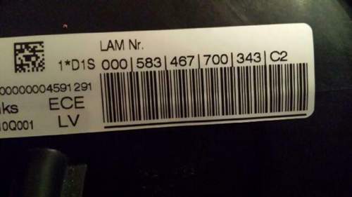

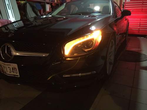

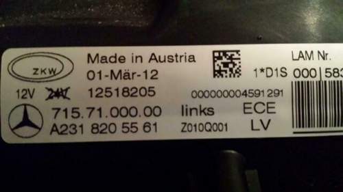

Kann mir jemand helfen und sagen ob ich an meinem 2013 US SL r231 die US Scheinwerfer einfach gegen Deutsche tauschen kann oder ob es mit dem US Steuergeraet nicht passt? Siehe Anhang der Teilenummer.
Oder lassen sich die Scheinwerfer oeffnen und ich loete die LED's um?
Oder kann das gelbe Standlicht auscodiert werden und das Tagfahrlicht als Standlicht dienen, dafuer muesste es staendig brennen. Momentan macht es das nicht wenn das Standlicht am Schalter eingeschaltet ist.

Ich bin der Meinung, dass man das mit einer ländercodierung hinbekommen sollte, kann aber sein, dass dies mit der Diagnose für den r231 gar nicht so ohne weiteres geht. Also da muss schon ein Profi ran. Meine Vermutung, mit xentry geht's mit Sicherheit nicht !
Ja das Haupt Problem ist so bald ein SCN-Codierung gemacht werden muss stellt der Werks Rechner nur die US Daten zu Verfügung.
PS .....5561 gibt's gar nicht.

Soweit ist der TÜV zufrieden, bis auf das gelbe Standlicht und wenn entfernt, das fehlende weiße Standlicht.
Ich dachte nun daß ich neue/gebrauchte Scheinwerfer kaufen könnte und im Notfall meine alten US Steuergeräte nutze.
Lieber wäre mir natürlich die kompletten Deutschen Scheinwerfer zu verbauen damit ich meine alten in den USA verkaufen kann.

Besteht die Möglichkeit das Steuerkabel (Spannung) für das Standlicht zu kappen und an das Tagfahrlicht anzuschliessen?

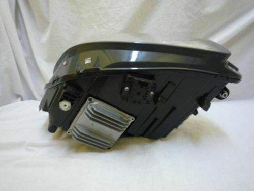

Auf einigen Fotos sieht es so aus als könne man den Scheinwerfer öffnen.
Kann das jemand bestätigen?
Scheinwerfer
Ja das heißt die ECE Scheinwerfer + US -Steuergerät aber ob das dann auch geht?
Themenstarteram 24. September 2015 um 7:30
Weiss jemand wer der Hersteller der Scheinwerfer ist?
Aufmachen ist beim Vorgänger R230 jedenfalls nur sehr schwer zu machen,habs mal versucht aber es sein lassen,die verklebung ist sehr stark.
