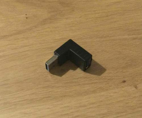

Also habe ich mir eine um 90° abgewinkelte USB-Verbindung dazwischen gesetzt. Die nehme ich mal raus, das ist noch eine Veränderung gegenüber vorher. Ich werde beide Sachen (USB-Stick und Verbinder rausnehmen) testen und dann berichten!

Ansonsten habe ich meinen Beitrag gerade editiert, der Zwischenstecker ist noch eine Veränderung, teste ich ebenfalls.
Die USB Buchse ist auch ein Kandidat.
Ja, so ein Kontaktproblem im Zwischenstecker wäre eine plausible Erklärung.

So, ich habe mal den Zwischenstecker weggelassen. Am Sonntag bin ich 2x40min. gefahren, bisher kein weiterer Ausfall...
