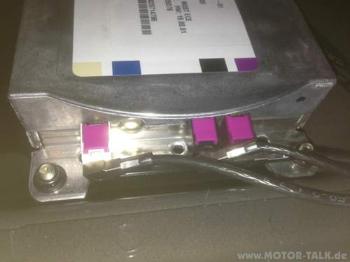

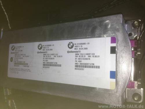

Hi eine, frage,
ich habe einen 320d E90 LCI, hab den neuen Navi Professional CIC doch leider fehlt mir einen USB Anschluss. Zusätzlich habe ich Bluetoth und Freispreicheinrichtung und Snapadapter.
Aber leider keinen USB anschluss, der freundliche sagt ich muss das komplette radio business austauschen gegen einen radio prof.. Kann das sein? Gibt es keine alternative damit ich USB anschluss haben kann und über idrive bedienen kann?
Wenn du das Radio rausschmeißt ... es gibt da ein passgenaues Multigerät in Doppel Din von Zenec. Mit Navi, Freisprech, USB ... Kosten ca 1200€. Gibt es hier auch schon einen Fred zu, mit Bildern. Die Meinungen dazu sind mehrheitlich positiv.
Ja danke für den Beitrag, doch ich hab ja navi freisprecheinrichtung und bluetoth. Für was soll ich mir das navi von zenec kaufen? Ich brauch nur ein verdammtes usb anschluss.

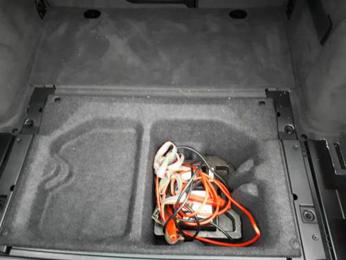

Schau mal unter die Kofferraumabdeckung, ob Du da ein Steuergerät findest. Könnte eine MULF 2 oder MULF 2 high sein, letztere hat den USB-Anschluss neben dem Anschluss der Bluetooth-Antenne. Dann fehlen noch das Kabel, die USB-Buchse und die Arbeiten (Verlegen, codieren). Ist es nur eine MULF 2, muss sie gegen die high ersetzt werden (ist original bei BMW recht teuer).
