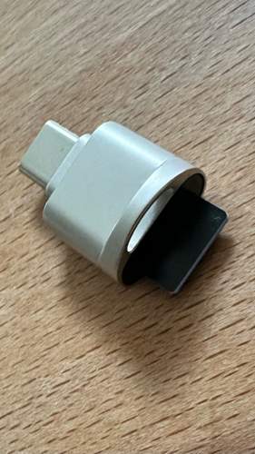

In meinem neuen Tiguan hat es 2 USB-C Buchsen. Mir wurde vom Händler gesagt, dass diese nicht zum Abspielen, sondern nur zum Laden und Output sind. Sie sind auch unter Media nicht aufrufbar. Ist das möglich? Ich habe extra einen Adapter gekauft, um meine USB-Sticks mit Klassischer Musik beladen anspielen zu können. Ist das softwaremässig zu beheben oder kann ich meine USB-Sticks vergessen?
