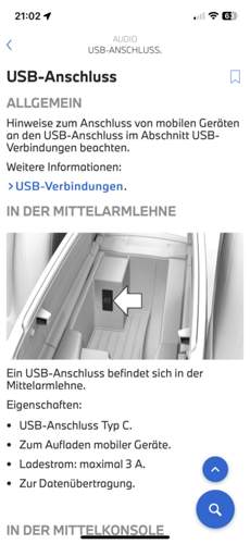

wir haben gestern unseren neuen G31 bekommen.
Soweit alles sehr gut wie gehabt.
Nur leider bekomme ich meine Musik vom USB-C Stick
nicht ans laufen!
Wir haben einen SanDisk 64GB.
Welchen USB-C Stick verwendet ihr.

Ich habe so einen kurzen Intenso Slim Line, 16 GB USB-Stick, USB 3.2 drin, damit die vordere Ablage auch noch zu geht. Wird klaglos erkannt und funktioniert.
Der USB C Anschluss in der Mittelarmlehne ist nur zum Laden da, darüber gibt es keine Datenverbindung. Die gibt es nur für den USB A Anschluss in der Mittelkonsole. Anbei die Beschreibung aus der Betriebsanleitung.

Liegt wahrscheinlich an einer falschen Formatierung.
Mal mit Fat32 probieren

Danke für die Info!
Nur bei 2 x G30 hat das problemlos geklappt in
der Mittelarmlehne!
Dann muss ich mir was Anderes einfallen lassen!
Vorne habe ich den USB mit dem Handy verbunden!

Bei mir funktioniert das tadellos in der Mittelkonsole beim G31 LCI.
Ich nutze dafür einen kompakten USB-C Stick (Samsung MUF-128DA/APC) mit 128 GB.

@bedouin schrieb am 15. Juni 2023 um 10:26:38 Uhr:
Nach Rückmeldung von Hans und den Bezug zu deinen Screenshots scheint es da eine Veränderung gegeben zu haben oder es hängt vielleicht an der Ausstattung.
Bei meinem G31 LCI von 2021 ist in der BDA in der Mittelarmlehne auch "Datenübertragung" gelistet.
Ich habe die 4-Zonen Klima, vielleicht liegt's auch daran?
Bda g31 lci 2021
hier das Bild aus der Anleitung.
Somit hat sich das mit der Musik
erledigt.
Allen schönen DANK!
