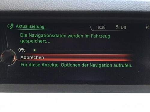

Das Kartenupdate, welches ich mir über den BMW Download Manager für mein Fahrzeug kostenpflichtig erworben und auf einen USB Stick gedownloadet habe funktioniert irgendwie nicht so richtig im Fahrzeug.
Das soll ja nur mit laufendem Motor gehen -also während der Fahrt- und nach Unterbrechungen -also im Stand, geparkt- wieder an der Stelle im Update aufsetzen und weitermachen.
Funktioniert aber scheinbar nicht.

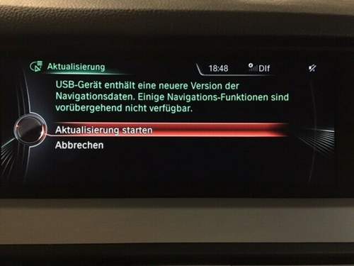

Das Fahrzeug erkennt den Stick und das Update und fragt im Display, ob ich das Update starten möchte. Ich wähle Ja.
Dann erscheint ein Text Naviupdate. Soweit so gut. Leider ohne jeglichen Fortschrittsbalken oder Sanduhr oder Ladekreis.
Nun habe ich den Eindruck, mal übertrieben gesagt, dass jegliches Berühren des iDrives sowie die Start-Stopp-Automatik des Motors, den Update abbricht. Es kommt im Display "das Update wurde abgebrochen". Beim Neustart des Motors erkennt das Fahrzeug wieder den Stick und fragt, ob ich das Update starten möchte.
Bin gestern 1 Stunde Auto gefahren mit Unterbrechungen und hatte 2 mal den Abbruch, und mehrmals den Start. Niemals stand im Display "das Update wird fortgesetzt".

richtig , das Update sollte anfangen zu laufen , auch wieder aufsetzen, wenn es unterbrochen wird und auch keine Navigation aktiv sein.
Start/Stopp und TMC haben nichts damit zu tun.

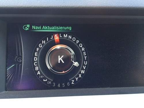

Was ich in deiner Beschreibung vermisse : Wurdest du nicht nach dem FSC Schlüssel gefragt ?
Ist der Stick auch fehlerfrei ??
Der FSC wurde via BMW Download-Manager auf den Stick integriert. Hatte mir auch die Connected-Drive-Hotline im Vorfeld so erklärt. Nach dem Abschluss des Download im BMW Download-Manager kam aber auch noch ein Screen mit dem Code zum Abtippen/Abspeichern. Also falls die Abfrage noch käme, hätte ich den Code.
Naja, das Blöde ist, ich weiß den Status des Update nicht. Das ist wirklich schlecht gemacht vom Design (heute sagt man: User Experience). Alle Indizien sprechen für ein Nicht-Funktionieren.
Beispiel: Stopp mit Motor aus zum Entladen für fünf Minuten, Zündung blieb an und im Disply stand tapfer "Naviupdate". Dann fertig entladen, wieder eingestiegen, Motor gestartet, losgefahren und nach drei Sekunden stand im Display "das Update wurde abgebrochen".
Das ist m. E. schon hammerstark.
Die Downloaddaten sind mit dem FSC verschlüsselt, das ist Richtig.
(Den hast du per email bekommen)
Im Fahrzeug selbst wirst du nochmal vor dem UPDATE aufgefordert, den Schlüssel einzugeben.

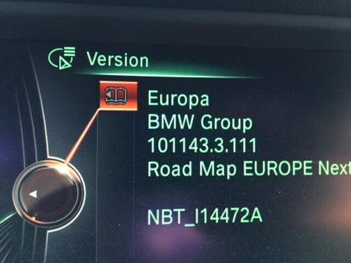

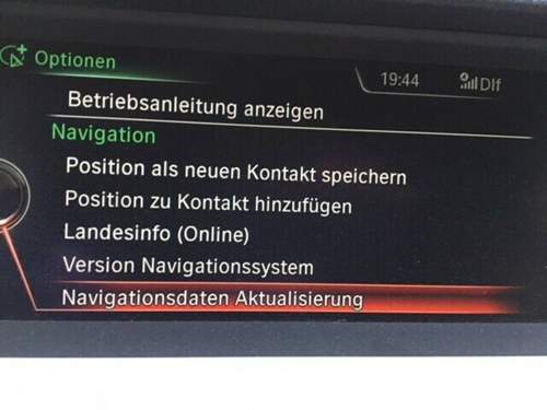

Den Status der Aktualisierung kannst du jederzeit im Navi -> Optionen -> Aktualisierung (o.ä.) anzeigen lassen.

Ebenso sollten die Update-Dateien direkt (nicht im Ordner) auf dem Stick sein u. keine weiteren anderen Dateien (s.u.).
3.) Stecke den Stick dann in den USB-Anschluß der Mittelkonsole
4.) Starte dann über das Navi-Display das Update (mit 'ja' bzw. 'ok' bestätigen)
Da das Navi das Update erkennt MUSS auf dem Stick schon alles im richtigen Format an den richtigen Stellen stehen.Andernfalls kommt naemlich noch nicht mal die Aufforderung zur Aktualisierung.
@Alpina-Fan schrieb am 25. April 2018 um 11:20:04 Uhr:
Beachte bitte: Die ZÜNDUNG muß eingeschaltet sein; Das Navi Update kann ca. 1,5Std. dauern.
Es dauert etwas (einige Minuten), bis ein Fortschritt (in %) angezeigt wird.
Das Update braucht mehr als nur Zuendung.Da das Update laenger dauern kann, waere naemlich sonst die Batterie leer.Deswegen geht das NUR mit laufendem Motor oder waehrend der Fahrt.
Nimm' keine Eingaben in der Zeit vor oder drücks (aus Ungeduld) irgendwelche Tasten. Lass' das System in Ruhe arbeiten!
Kann man machen .. muss man aber nicht.Das Update wird erstmal in einen "temporaeren Speicher" geladen und erst wenn es vollstaendig geladen wurde, wird nach dem Neustart das neue Kartenmaterial aktiv.In der ganzen Updatezeit kannst du das Navi etwas eingeschraenkt nutzen oder am iDrive durch die Menues flippern.Das macht dem Dingen nichts.
5.) Das Update kann im Stand (aber mit eingeschalteter Zündung) aufgespielt werden. Das Fahrzeug muß dazu
n i c h t in Bewegung sein oder fahren.
Halte ich fuer ein Geruecht.Lies dich erstmal schlau
Es ist Unfug, was manche hier schreiben!
Stimmt auffallend
Und denk' dran: FAT 32 Formatierung ist ein Muss!
Voelliger Bloedsinn.Ich habe bereits mit exFat und NTFS aktualisiert.Ging beides ohne Probleme.
@TE
Wenn du keinen Fortschrittsbalken nach einigen Minuten bekommst, dann hat dein Stick eine Macke.Nimm einen anderen und probiere es nochmal.Manchmal braucht es einige Anlaeufe bis man einen funktionierende Stick gefunden hat.Die von Sandisk schneiden bei sowas hier immer recht gut ab.
