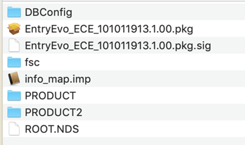

dann versuche es doch mal mit einem 16gb Stick. Die Ordner, welche dann auf dem Stick entpackt sind, müssen dann folgendermassen aussehen:
Entpackt reichen die 16GB eher nicht
Reicht.
