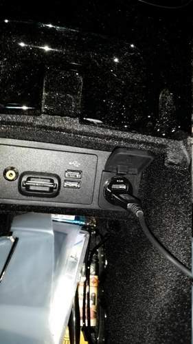

kann es sein, dass die USB Schnittstellen im MK5 so gut wie keine Leistung haben?
Ich habe den Titanium mit Business 1 Paket.
Wenn ich mein iPhone anschließe und Musik über USB höre und gleichzeitig noch übers iPhone navigiere, kann ich nur Kurzstrecken fahren, weil sich der Akku trotzdem entleert....
Ich hatte das gleiche Problem mal beim MK4 - da habe ich das iPhone über einen Zigarettenanzünder -> USB Stecker betrieben und hatte da auch mal einen "teuren", der nicht genügend Leistung hatte.
Dann habe ich einen 4,95€ Stecker benutzt und das iPhone hat sich im Betrieb dann sogar geladen....

Betrifft nicht nur das iPhone. USB gibt ja standardmäßig nur 500mA ab, der Bedarf ist aber weitaus größer. Ich habe mir einen
Ladeadapter für den Zigarettenanzünder mit 2A Ladestrom besorgt. Seitdem alles bestens. Navi, telefonieren und Musik hõren geht ohne Probleme und der Akku wird auch ordentlich geladen.

Klar könnte ich das Smartphone per Adapter im Zigarettenanzünder laden.
Doch dann kann ich nicht gleichzeitige per USB Musik hören...
BT Audio ginge aber da ist die Tonqualität doch deutlich schlechter. Und ich glaube Coverbild etc werden nicht übertragen...

Bliebe noch ein
USB Y-Kabel (hier z.B. als Mikro-USB)

Ein Nachteil von Apple jedoch ist tatsächlich ist jedoch, dass es wohl kein "Y-Kabel" mit Lightning Stecker gibt.
Hol Dir einen Zigarettenanzünderladegerät von Anker. Gigantische Power, fast wie die Steckdose zu Hause.
@Crady12345 schrieb am 12. August 2015 um 16:04:11 Uhr:
Da hilft nur, ein Lightning-USB-Kabel mit einem USB-Y-Kabel zu kombinieren, die USB-Y-Kabel gibt's auch ganz kurze.
