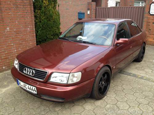

Hallo, ich fahre einen Audi 100 2.8e mit LPG Anlage, den ich gerne auf den 4.2 AHK V8 Motor aus dem S5 Plus mit 326 PS umbauen würde.
Ich habe günstig einen AHK Motor aus dem S6 Plus geschossen, den ich gerne in meinen geliebten Audi 100 2.8E Verbauen würde. Ich will definitiv keinen neuen Wagen kaufen sondern meinen umbauen, da ich ihn liebe und er schon seit dem Neukauf im Familienbesitz ist.
Geldlich stehen 15.000,- Euro zur verfügung meint ihr das ist realistisch ?
Ich brauche definitiv noch, Quattro Getriebe, Hinterachse, Kardanwelle und Abgasanlage für den Wagen, das habe ich noch nicht und müsste auch noch besorgt werden.
Wichtig ist mir auf jeden fall die verbaute LPG Gasanlage muss auch aufgerüstet werden und sollte danach wieder funktionstüchtig sein, ohne das würde das ganze Vorhaben eh von vorne rein scheitern, da ich den Wagen als Alltagsauto nutzen will und mit nem Verbrauch von nacher über 15 Litern würde er mir dann zu viel verbrauchen.
Vieliecht hat ja einer ne Idee was da für ein Aufwand auf mich zu kommen wrd und ob mein Gelddafür langt oder ob ich noch weiter sparen sollte, wichtig ist mir es muss natürlich Tüvgerecht und Straßentauglich sein.
Es geht um den Wagen im verlinkten Bild.
mfg

Lass die Finger davon und nvestiere dein Geld sinnvoller, das ist doch großer Mist, sehr viel Aufwand und unnötig Geld!
Dann fehlen ja nur noch Fahrwerk, Bremse, Kats, Elektrik, Steuergerät, Tacho und sicher auch ein paar Kleinteile vom Motor. Achja Domstrebe und Mitteltunnel sowie Hinterachse habe ich vergessen.
Aus einem c4 Frontkratzer einen Quattro zu machen wird schon mal nichts.
Das kannste glatt vergessen.
Für 4000-5000 Euro bekommt man zudem schon ein Plus als Avant,
Das ganze Vorhaben ist eher unter Ulk zu verbuchen.

Den Motor verbauen ist noch das einfachste aber nicht den Achsantrieb da es null Aufnahmepunkte am Fronti gibt um aus ihm ein Quattro zu machen.
Der Unterboden ist komplett anders.
Für 15.000 Euro kann man auch schon einen halbwegs brauchbaren S6 Plus auftreiben, wenn man etwas Geduld mitbringt.
