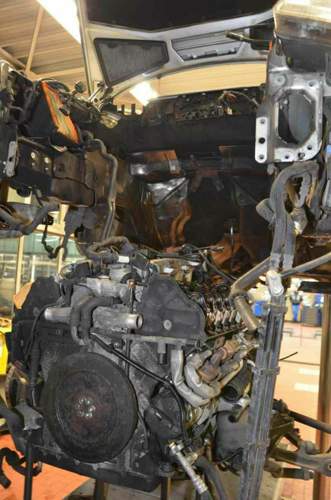

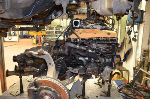

Motorschaden!!!!
PD-Element hat den Kolben Zylinder 1 vernichtet!!!!
Ich kann nur jedem von einem V10 TDI abraten !!!!!
Dieser Motor ist ein Fass ohne Boden !!!!
Mein Freund ist Meister bei VW und durch die Blume gesagt sollten auch seiner Meinung nach alle V10 TDI Motoren aus dem Verkehr gezogen werden!!
PS:Schaden 30000 €uro.
Keine Kulanz von VW.

Wenn nur der Kolben defekt ist, dann mach doch nur nen neuen Kolben und ein neues PD-Element rein.

Kein seriöser Motorenbauer wird dir einen einzelnen Kolben wechseln...Der Zylinder muss gebohrt, gehohnt und alsdann ein Übermaßkolben verbaut werden. Jedoch empfehle ich dringend vor einem Neuerwerb oder der Veräußerung des Fahrzeuges bei mehreren Motorenbauern nachzufragen, was die Instandsetzung bei denen Kostet. VW kann nur komplett wechseln, was die irreal hohen Kosten begründet.

Wenn das PD-Element ein Loch in den Kolben gebrannt hat, die Hohnung und der Zylinder sonst noch gut aussehen, was spricht dann gegen einen einzelnen Kolben? :confused::confused::confused:

Und warum hat das PD-Element das gemacht? Vielleicht etwas zu weit an der Druckschraube im Steuergerät gedreht oder doch eine tolle Box zwischen die Steuerleitungen gehängt?
Ich zweifle daran das es hier mit rechten Dingen zugeht, die Elemente im V10 sind von Bosch bis 2200 bar zertifiziert, das Motorsteuergerät steuert maximal 2050 an im Serienzustand.
Alle mir bisher bekannten Fehler an PD Elemente sind auf Fehlbetankung oder Tuning zurückzuführen.
Der Tipp mit nur dem Kolben ist nicht schlecht, da honen bei diesem Motor überhaupt nicht möglich ist, eine Reparatur nur mit Hilfe des Einsetzen einer Laufbuchse wirklich möglich, alles nicht ganz einfach.

Km-Stand bei Eintritt des Schadens?
Wenn ich mir die alten Beiträge ansehe bleiben keine Fragen offen, hast du dich den dort beschriebenen Problem angenommen oder bist du einfach weitergefahren bis nichts mehr ging?

Also Phaeton V10 TDI 117000 Km alles Original Kein Tuning!!!!
voll Scheckheft !
