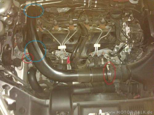

nun hat es auch mal mich getroffen und mein Elch macht Probleme.
Ich bin in den Urlaub und musste noch feststellen, der Elch hört bei ca 170 einfach auf zu beschleunigen. Die Leistungs bis dahin ist einwandfrei, bzw ein möglicher Leistungsverlust nicht Spürbar. EIn Runterschalten in den 5ten bringt nur erhöhte Drehzahlen, beschleunigen will er dennoch nicht.
Fehlermeldungen iim Kombiinstrument kommen auch keine.
Es ist ein D5 MJ09, Schalter.
Fehler kann ich erst Ende der Woche Auslesen, deshalb die frage ob jemand spontan eine Idee hat oder schon mal den gleichen Fehler hatte? Es liegen halt noch über 1000km zwischen dem Elch und Dice daheim.

War da nicht auch mal was mit der Wirbelklappe, das sich das Gestänge aushebelt? Meine mich daran erinnern zu können, das der dann nichtmehr ganz will.
Dass er jedoch bei 170 Schluss macht, egal welche Drehzahl, zeigt meines erachtens auf den Notlauf des Motors hin. Bin mir jetzt jedoch nicht sicher ob der D5 bei defekter WK in Notlauf springt...
Aber ein Notlauf schränkt doch eigentlich nur die Leistung bzw die Drehtahlen ein, eine Geschwindigkeitsbegrenzung macht da aus meiner Sicht auch wenig Sinn.....

Der Tip mit der ausgehängten Wirbelklappe dürfte der Richtige sein, das wäre dann für eine Werkstatt nen Ding von 30min. wenn der Reparatursatz da ist. Die Zeit würde ich ja auch im Urlaub investieren.., ansonsten einfach weiterfahren..
KUM
Hi
ich hatte eine ähnliche Situation, aber ohne drastischen Leistungsverlust. Nur ne Meldung : Motorwartung erforderlich.
Vida: LMM und noch ne andere Meldung. Nachgeschaut im Motorraum: Wirbelklappe ausgehängt und sifft aus der Welle.
LMM doch OK.

Na ja, Wirbelklappe ist nicht gerade selten und äußert sich genau wie beschrieben, warum nicht nach dem offensichtlichen suchen (müsste eigentlich auch durch den Laien zu sehen sein)
