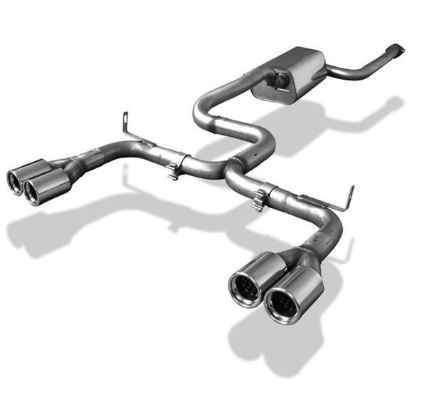

Mir wird mein D2 am Heck ein wenig zu schnöde um ehrlich zusein. Ich hätte optisch gern schicke Auspuffblenden die auch zusehen sind. Kein übertriebenes Tuningzeugs sondern etwas schickes, was Volvo ggf. so verkaufen würde. Eine Abgasanalage vom T5 oder ähnlichem drunterzubasteln halte ich für nicht sinnvoll.
Heico bietet eine AbGAnlage für den D2 an. Allerdings konnten sie mir kein Soundbeispiel liefern, weswegen ich vor der Investition zurückschrecke. Mein Elch hat zudem eine feste Anhängerkupplung (wird mehrmals die Woche benötigt) welche schon einen Einschnitt in die R-Schürze gefordert hat.
Also, was sind eure Meinungen zu folgenden Punkten:
- optisch okay bei fester AHK
- Leistungsverbesserung
- Klangänderung beim kleinen Diesel
Die Anlage wird spezifisch für den D2 angeboten, D3 & co haben eine eigene.
Ich würde mich sehr über eure Antworten freuen
Abgasanlage von Heico http://www.heicosportiv.de/mainframe.asp?lang=de&e1=204

Hallo! Die Heico Auspuffanlage für 4 Zylinder ist nur ein Rohr, welches aus einem Rohr zu einem Duplex System wandelt. Es hat keien Soundwirkung. Und selbst der Abgasstrom wird ungleichmäßig, da die Heico Anlage nur ein Rohr links + Verlängerung nach Rechts bedeutet. Dadurch kommt links nahezu die gesamte Abgasmenge raus, während rechts nur ein kleines "Dämpfchen" zu erkennen sein wird. Besonders beim Diesel wird es dann links dreckiger als rechts... MfG Tom

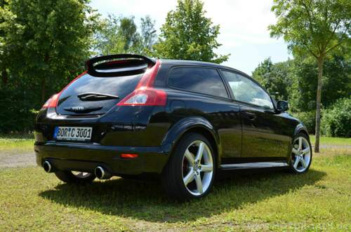

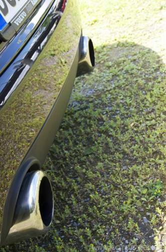

Ich lach mich tot. Das ist doch nicht euer Ernst mit der Behauptung das es links mehr "qualmt" als rechts. Ich hab so ein Rohr unter meinem V50 drunter und Gott sei Dank qualmt da nix. Auch kann ich nach vielen tausend Kilometern ohne Wäsche euch beruhigen das da links nix "schwärzer" ist als rechts. Einzig wenn es kalt ist und das Kondensat verdampft ist was zu sehen, aber selbst das kommt relativ gleichmäßig aus beiden Rohren. Manche Äußerungen kann ich hier nicht nachvollziehen. Ich freue mich über die geänderte Optik am Heck und das war auch das Ziel.

Hallo! Ich gehe davon aus, dass du den 2.0d hast (4 Zylinder). Dieser hat im V50 m.E. einen hinter der Hinterachse querliegenden Schalldämpfer. Da wird der Schalldämpfer als Ganzes getauscht. Als D2 ist dieser Schalldämpfer VOR der Hinterachse (so mein Wissensstand). Dahinter verlaufen dann nur Rohre, die von der Fahrerseite aus direkt zum Auspuffort führen. Ergo: das Rohr LINKS (Fahrerseite) ist kürzer als RECHTS (Beifahrerseite). Ergebnis: das Rohr LINKS bietet weniger Widerstand, also strömen die Abgase da raus. Strömungsverhältnisse sind dabei zu beachten... Mit einem Schalldämpfer wie beim 2.0d ist das beim D2 NICHT zu vergleichen. Der Schalldämpfer der quer hinter der Hinterachse liegt, verteilt die Abgase gleichmäßiger zwischen beiden Rohren. MfG Tom

Mein 2,0 D hat auch nur ein Rohr und den Schalldämpfer vor der Hinterachse. Einzig der D5 hat den großen Endtopf mit den beiden Rohren hinter der Hinterachse. Da ich aber diese Optik wollte habe ich das alles an meinem Volvo angepasst.Somit gibt es einen Abzweig vom linken zum rechten Rohr und fertig. Da qualmt zum einen wegen DPF eh nix und zum anderen seh ich eh nicht was hinter meinem Volvo passiert. Auch kann ich keine Schwärzung feststellen, weder rechts noch links. Von daher sind fiese Argumente gegen diese Art von Auspuff ganz schön aus der Luft gegriffen.
NACHTRAG.
Meine Konstruktion gibts auch mittlerweile zu kaufen.

Hallo! Okay, dann war das nur bei einigen ausgewählten Modellen der Fall. Dein Auspuffsystem ist genau so ein Beispiel wie ich es meinte. Sofern kein Eingriff in die Strömungsdynamik vorgenommen wurde, ist der Abgasstrom ungleichmäßig. Das ist keine Fiktion sondern Fakt. Wenn bei dir links und rechts gleich viel Dampf und Ruß rauskommt, dann liegt das am Auspuff und dass einer die Konstruktion auf ihre Strömungseigenschaften hin entworfen hat. Z.B. reicht da auch eine Minderung der Durchströmmenge am linken Rohr durch einen kleineren Rohrdurchmesser auf der einen Seite oder eine Art "Ablenkung" welches die Abgase ableitet... Die Heicoanlage ist aber definitiv so, dass links deutlich mehr raus kommt als rechts. Liegt an der bescheidenen Konstruktion. MfG Tom
