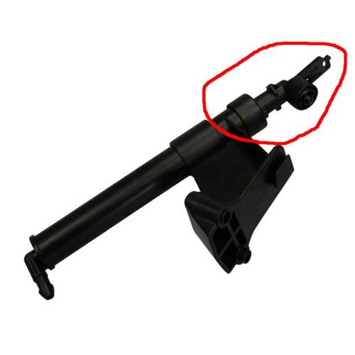

Hallo
habe ein V50 mit Bi-Xenon Scheinwerfer. Leider fahren die Waschdüsen nicht mehr heraus. Kennt jemand das Problem??
Wie komme ich an die Düsen heran??

doofe frage: hast du noch genügend waschwasser drin? wenn das zur neige geht, dann funzt nur noch die windschutzscheiben-waschanlage. jedoch müsstest du normalerweise gleichzeitig im BC die entsprechende meldung erhalten...
servus,
dir ist hoffentlich klar, dass nur jede fünfte betätigung des wischwasserhebels die scheinwerferwaschdüsen zum vorschein treten lässt, oder ?

auch ich stell eine blöde Frage. Kann du ausschließen das die Scheinwerferwaschdüsen angefroren sind???

Danke für eure ganzen Tipps. Jedoch wurden die Scheinwerfer bisher immer mit gereinigt. Modelljahr 2004.
Die Volvo Werkstatt bei der Inpektion hat mich darauf aufmerksam gemacht.
Gibt es eine Möglichkeit, die Scheinwerferwaschanlage (V50 mit Bi-Xenon, MY2010) so umzuprogrammieren, dass sie nicht immer (bei mir unabhängig von der Stellung des Lichtschalters) beim ersten Betätigen der Scheibenwaschanlage loslegt? Also z.B. Licht komplett aus --> nur die Windschutzscheibe wird gereinigt. Ab und zu möchte ich vor dem Losfahren einfach nur eine saubere Windschutzscheibe und nicht gleich den ganzen vorderen Teil meines V50 beregnen.

hallo habe mal auch mal das gehabt bei mir war die Pumpe kap. nach rep. (neue PUMPE )war alles wieder OK . ;)

Der :) hat mit dem wechsel nichts zu tun gehabt ! War bei einem Bekannten und der hat mir das gewechselt weil es schon ein paar Wochen nicht mehr gegangen ist , haben wir Check gemacht und entweder ist Schmutz oder leicht auf Gefrohren (zu" wenig Frostschutz darin ";) !! Bei mir Spritzt es beim ersten mal (zb.nach dem Start ) und dann bei jedem 5 mal ! gr.v
Hi, mir ist jetzt aufgefallen das meine Waschdüsen an den Bi Xenon nicht ausfahren, habe auch die Beiträge oben bzw. unten gekesen.
Meine Frage: Haben die Düsen eine Sicherung, wenn ja und diese defekt sind, sollte bei im Bordcom was angezeigt werden?
Schönen Sonntag noch
100 % tig die Wisch wasserpumpe im rechten vorderen Radkasten. Verkleidung abmachen und prüfen ob diese noch funktioniert. Meine war defekt. Beim zerlegen komplett verostet.
Jopp meine Wischwasserpumpe war auch letztes Jahr hinüber. Die gehen wohl gerne mal kaputt. Teilepreis direkt bei Volvo glaube ich um die 80/90€. Für den Tausch muss man glaube ich den Wassertank komplett rausziehen, was laut Bosch wohl sehr schwierig ist (das kann aber auch an der Inkompetenz von Bosch Hannover liegen - der Dieselexperte, der das Additiv nicht befüllen kann :-D). Mittlerweile ärgere ich mich, dass ich die Anlage hab reparieren lassen. Das Auto sieht immer aus wie sonst was und das Wasser ist ständig leer......
