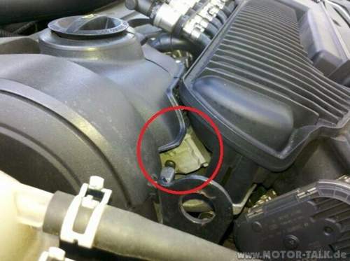

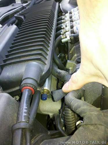

Ach, das ist gar nicht, wie oben beschrieben, so ein riesiger Aufwand? Wo sitzt der denn?
Ich mache Dir heute Abend mal ein Bild... ist im Endeffekt nur Sicherung ziehen, Druck abbauen (Schraderventil öffnen) und schon kann man das Teil mit nem abgewinkelten Torx oder einer kleinen Knarre wechseln (Oder man löst vorher so einen Motorhaken wenn er im Weg ist).
Ui, danke schonmal im Voraus.
Kannst du mir auch sagen wo das Schrader Ventil sitzt?
Dann müsst ich ja nicht mal in die Werkstatt.
Hier mal zwei. Einmal auf der Ölstutzenseite der Sensor und auf der anderen Seite das Ventil.
Im Fußraum im CEM die Sicherung 74 ziehen, dann Auto starten und absterben lassen und Auto nochmal versuchen zu starten.
Dann über das Ventil den Restdruck ablassen (Lappen drunter) und dann kannste das andere Teil schon rausholen.
Vorher halt die Abdeckung um den Öleinfüllstutzen wegmachen, ist auch ein Torx, dauert ja nur 20 Sekunden.
