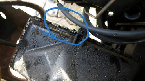

Habe ma paar Bilder geschossen, und dazu auch die Schläuche die bei mir mitgenommen aussehen.
+2
Beim ajk wüsste ich auch nicht wo der sitzen soll.
Oh man , da ist aber mächtig was zu tuen!
Da kannst Du aber jede Menge Unterdruckschläuche erneuern inkl. Schellen. Bitte keine Schlauchschellen dafür benutzen!
