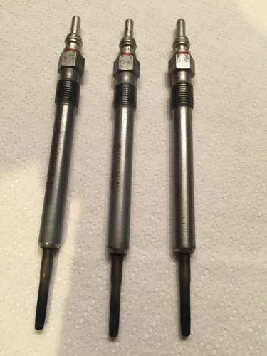

scheint als ob Zottel wieder mal Recht behält... Ich bin in der letzten Zeit beruflich unterwegs gewesen, daher konnte ich heute erst, den Ausbau der Glühkerzen erledigen. Alle drei Glühkerzen der 2 Bank (Fahrerseite) sind abgebrannt. Die Kerzen wurden erst im Oktober letzten Jahres gewechselt. Wie kommt sowas ? Ist der Motor noch zu retten ?
Grüße Mario
Bilderklärung: Links Glühkerzen Bank1 Rechts Bank 2 letztes Bild mit den alten Kerzen (rechts oben) die vor 5000 km ausgewechselt wurden (Laufleistung ca. 200.000km)

Wenn du Glück hast ist es noch, bzw. nur ein Injektorschaden. Kompression messen und beten. Phaetontypisch sind allerdings verschlissene Injektoren mit der Folge keine Kompression mehr auf einem oder gleich mehreren Zylindern und somit Austauschmotor fällig.
Schraube doch mal die Glühkerzen heraus und schau sie dir an.
Ist das einfachste für den Anfang.
Grüße Mario
Deine Injektoren tropfen nach oder das Spritzbild ist nicht mehr i.O. Keine fein Zerstäubter Kraftstoff. Bevor du jetzt die Injektoren ersetzt messe die Kompression. Da du deine Fehlerlampe schon seit längerer Zeit konsequent ignoriert hast könnten die Kolben ebenfalls schon Schaden genommen haben.
Mich würde hier mal interessieren, da die "Alten" Glühkerzen besser aussehen wie die gewechselten, ob die neuen Originale VW bzw. von welchem Hersteller diese sind.
@octopusservice Die Glühkerzen sind aus der Bucht waren laut Aufdruck Beru´s (Kosten rund 90 Euronen) Allerdings keine Original Ersatzteile...
Bin auch etwas erschrocken wie die nach so kurzer Zeit aussehen.
Ich habe heute mal einen Kompressionstest gemacht. Leider mit ernüchterndem Ergebnis.
Zylinder 1 = 20,6 Bar
Zylinder 2 = 22,6 Bar
Zylinder 3 = 20,8 Bar
Zylinder 4= 0 Bar
Zylinder 5= 0 Bar
Zylinder 6= 0 Bar
Messgerät war ein VAG 1763 mit entsprechendem Adapter.. Ich hab zwei Durchgänge zur Sicherheit gemacht.
Exakt die Zylinder der zweiten Bank... Wundert mich allerdings das alle drei keine Kompression mehr haben.
Könnte das evtl die Kopfdichtung sein ?
