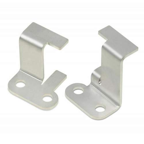

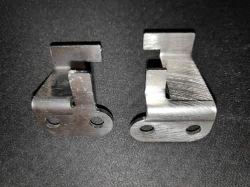

Habe dann mir dem Reparatursatz gekauft und die zwei Saugrohrklappen ausgebaut und gereinigt!
Ein paar Monate später mir dennoch Ersatz gekauft! Aber nur wegen dem unguten Gewissen.. Grüße
