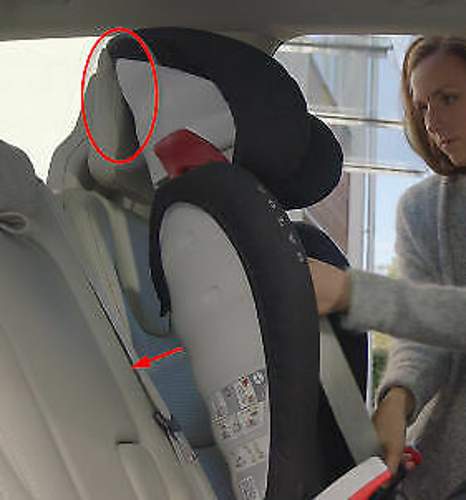

Es geht um Erfahrungsberichte mit Kindersitzen im Volvo V60.
Mein konkretes Problem:
Wenn man die Kopfstütze oben verlängern muss bei älteren Kindern, liegt diese oben an der Kopfstütze des Rücksitzes auf und nicht mehr am Sitz selber. Dadurch entsteht diese große Lücke zwischen Rücksitz Lehne und Kindersitz Lehne und der die Rücklehne des Kindersitzes wird dadurch viel zu steil (siehe Bild). So aufrecht kann man doch nicht sitzen.
Hat jemand Tipps für "passende" Sitze im V60?
V60 Kindersitz
am 4. Juli 2020 um 15:15
das oben ist der eigene Volvositz. Also nix mit Afternarket. Auch wenn mit klar ist, dass es hier immer wieder Leute gibt die verwundert sind wie man sich erdreisten kann Volvos Vollkommenheit anzuzweifeln, wundere ich mich doch wie man in diesem Fall den Failure by Design nicht erkennen kann ;-)

Genau. Und dass es bei dem "Volvo" Sitz genau so ist, zeigt ja mein Foto im ersten Post.

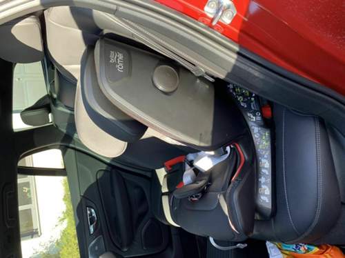

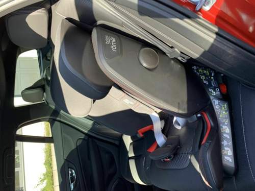

Ich habe eben mal ein Foto gemacht. Der Sitz geht bis zum 12. Lebensjahr in etwa. Erste Bild mit eingeklappter Kopfstütze und das 2. Bild voll ausgefahren. Komme damit nicht mal annähernd an die Volvo Kopflehne. Danach sitzen Kinder doch auf einer Sitzerhöhung oder eben auch normal wenn es die Größe zulässt

Ich behaupte mal, dass dein Sitz irgendwie (extrem) niedrig erscheint...
Wie lang ist er von der Sitzfläche innen bis zum Ende der Sitzlehne?
Ein- und ausgefahren?

Sieht wirklich sehr kurz aus. Da wird niemals ein 10 jähriger reinpassen. Denke nicht, dass dieses Modell für Kinder bis 12 Jahre ist. Wie heißt denn das Modell?
am 1. Juli 2020 um 17:38
Sorry glaube nicht daß der ausreicht bis 12, mein 8 Jähriger reicht ohne Sitzerhöung schon fast an die Kopfstütze beim Xc90. Wir haben den Römer der dem von Volvo sehr ähnlich aussieht im Xc90 liegt nur unten und oben an und keiner hat sich bis jetzt beklagt. Werde berichten wenn wir den V60 haben ob sich was ändert. Aber im Probe S60 waren die Kinder auch zufrieden.
Dito. Unsere ist 9 Jahre und würde oben raus gucken.....
