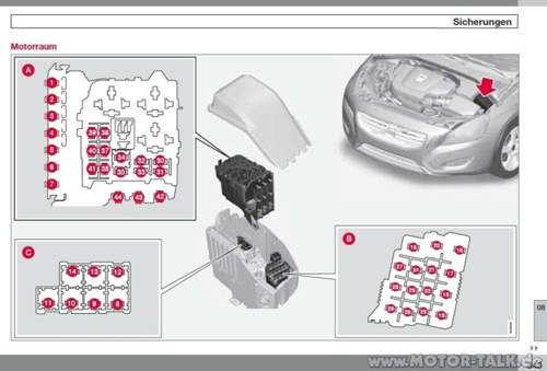

Themenstarteram 9. Oktober 2011 um 17:06
Hallo zusammen
in meinem V60 wurde werkseitig eine Standheizung montiert. EIN / AUS über den BC funktioniert problemlos. Leider klappts mit der Fernbedienung nicht wirklich. Die blinkt nur grün oder rot und nichts passiert.
Ich vermute mal stark, dass man die Fernbedienung neu synchronisieren muss. In der Bedienungsanleiltung steht, dass man die Sicherung oder das Kabel zum Empfänger ziehen muss. Die Sicherung ist im unteren Fach im Sicherungskasten und da trau ich mich nicht ran, resp. weiss nicht so genau, wie ich da rankomme.
Wo ist bei der Standheizung der Empfänger?
Hatte jemand das gleiche Problem oder einen Tipp für mich?
Ich habe nächste Woche schlecht Zeit, schnell in die Werkstatt zum Freundliche zu fahren. Darum frage ich hier nach.

Sicherung 10 im Motorraum vorne auf der Fahrerseite. Seite 342 im Handbuch. Wie man da ran kommt, müsste ich auch sehen - aber das ist sicher kein Hexenwerk... ;)
Schönen Gruß
Jürgen
Bildschirmfoto-2011-10-09-um-20-41-44
Schönen Gruß
Jürgen
@ritzji79
hab das gleiche Problem beim xc60
@ jürgen,
ich habe es schon mehrfach versucht, ist ein Hexenwerk.....:(
doch Jürgen, das ist ein Hexenwerk :D
Dazu muss nämlich das Teil "A" (dein Foto) erst entnommen werden und dazu muss man eine Stromschiene abschrauben, 4 Rastnasen gleichzeitig beiseitie drücken und dann nach oben rausziehen. Dazu brauchen 2 :) Mechaniker 15min (s bei mir geschehen)

das Problem ist gelöst. Die Standheizung funktioniert jetzt tadellos. Mein :-) hat die Fernsteuerung in kanpp 5 min. neu angebunden und schwupp, ein breites Grinsen hat sich auf meinem Gesicht verewigt. So wie ich das gesehen habe, hat er die Sache über den Empfänger geregelt. Stecker runter, kurz gewartet, Stecker ran und fertig.
Eine kompetente Garage ist einfach das Grösste!!
