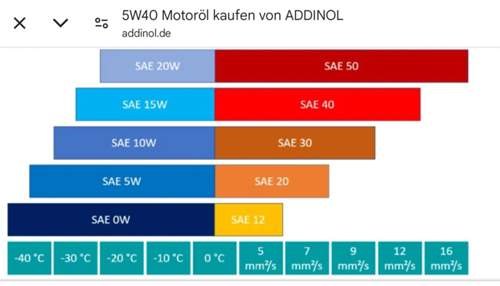

Ja das 0w Öl ist im minusbereich besser. Aber ich halte das in unseren Breitengraden für vernachlässigbar. Das 30er vs 40er hat vermutlich nur den Umweltaspekt als Hintergrund. Je dünnflüssiger das Öl, desto leichter dreht er und desto weniger Abgas produziert er. Neue Fahrzeuge fahren deswegen 0w20 wasserbrühe. Wie man so hört steigen deswegen auch die motorschäden
ergänzend zu Drehzahlmama noch, das das 5w-40 eine höhere Reserve bei Ölverdünnung bzw. Alterung bietet. In dem Fall gehts um die -40 die am Ende des Ölzyklus oft nur noch eine -30 ist, da verdünnt und abgenutzt. Kann man bei den Ölfetischisten von oil-klub.de alles nachlesen wenn man zuviel Zeit hat. Seit ich auf 5w-40 umgeölt habe ist der Motor bei mir ruhiger, insbesondere gleich nach dem Start.
Bei meinem 2004er 2.4D mit 131Ps steht 0w30, 5w30, 10w30, 0w40, 5w40 und 10w40 in der Bedienungsanleitung - abhängig von der Umgebungstemperatur.
