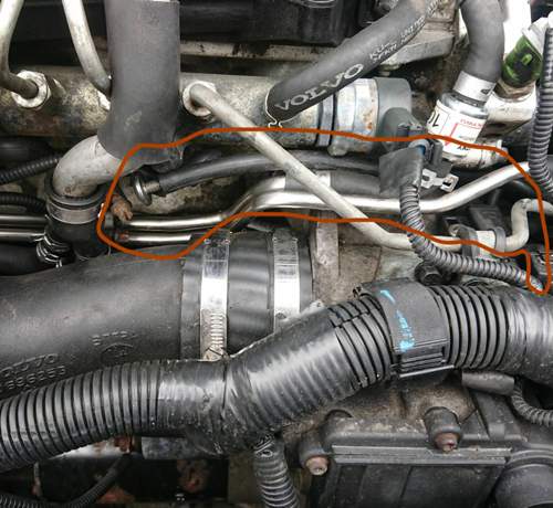

Durch mein wachsendes Misstrauen in die Schilderungen des Verkäufers wollte ich mich heute auf die Suche nach den Glühkerzen machen und diese kontrollieren, als mir dieser Schlauch auffiel (siehe Bilder).

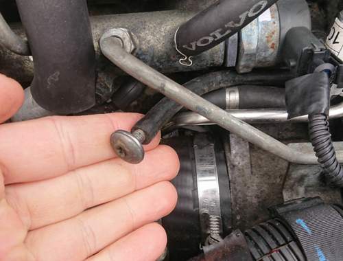

Ich kann euch leider nicht benennen, von welchem Bauteil der Schlauch kommt, auf dem Bild mit der Markierung ist der kleine schwarze Plastikkasten aus dem er kommt aber zu erkennen. In diesem Schlauch steckt jedenfalls einfach eine Schraube.
Kann mir einer sagen, wo dieser Schlauch dran gehört, was dem Auto damit angetan wird und wie ich hoffentlich auch auf eine Lösung der Startprobleme komme?

Ich habe davon schon einmal gehört. Jedenfalls darf keine Schraube drin sein. Ich denke noch einmal nach. Vielleicht fällt es mir noch einmal ein.
Hallo könnte ein Unterdruckschlauch vom Motorlager sein. Falls das Lager undicht ist hat man eventuell den Schlauch abgezogen und mit der Schraube das System wieder verschlossen.
Bitte zur Orientierung größeren Bildausschnitt bereitstellen.
Vermute "Schraube drin" bedeutet: Vorbesitzer hat wegen bekannter Leckage den Unterdruckschlauch zum vorderen unteren Motorlager verschlossen.
Hat aber geringe (kaum) Auswirkung auf Start bzw. Leerlaufverhalten.
Hier vermute ich eher Wartungsmangel am versifften Kraftstofffilter (230tsd km / Kaltstartverhalten sowie geringe Leerlaufversorgung)...
Sollte Vida-Fehlerspeicher aber anmerken?!
Ich gehe davon aus das es ein Schalter ist! Also Schaltgetriebe, Dann gehört der Schlauch zum AgR kühler, die Dose sitzt unter der Drosselklappe, da wo der Große schwarze Schlauch ran geht!
Wegen den Startproblemen, schau mal ob die Leckölleitungen (unter der Grauen Abdeckung) bzw schwarzen, bei den Injektoren auch dicht sind!

Zur Lage des "schwarzen Kastens": Anhand von Bildern des Motors habe ich den Verdacht der Schlauch könnte zum AGR Ventil führen und damit zur Kühlung des Ventils gehören?
Ich mache morgen bei Tageslicht ein weiteres Bild zur Verortung.

Deine Einschätzung bestätigt meinen Verdacht aufs AGR. Die Frage ist nur, warum verstopft man den Schlauch anstatt ihn anzuschließen?

Wenn die Motorlager getauscht wurden, hat da vielleicht jemand auf die Billigversion ohne Härteverstellung mittels Unterdruck umgerüstet.

Bekomme immer mehr den Eindruck, dass hier versucht wurde die AGR zu deaktivieren.
Der V70 war für den Export gedacht, bevor er uns zum Verkauf angeboten wurde, den TÜV hat er aber frisch gemacht bekommen.
Ein deaktiviertes AGR führt wohl zu einer längeren Vorwärmphase.
Als wir den V70 heute eine längere Zeit mit gestarteter Zündung stehen haben lassen, sprang er wunderbar an.
Wie, bzw. wo schließe ich den Schlauch wieder ordnungsgemäß an, um das AGR wieder STVO-gerecht zu aktivieren?

Das AGR arbeitet Elektrisch! Weis nicht warum der Schalter so ne Stauklappe hat, und der Automatik nicht! Vielleicht wurde ein AGR vom Automatik eingebaut, und deswegen Hängt dieser Schlauch in der Luft rum! Dürfte aber kein Beinbruch sein! Und schlecht starten sowieso nicht
Hier kann man erahnen wie es ausschaut
https://www.motor-talk.de/.../...n-gas-an-agr-ventil-t4947825.html?...
Da gibt’s eigentlich noch so nen Elektroventil wo der Schlauch rauf kommt, geht dann nach unten zu dieser Dose
Das Teil Nr 4 müsstest du eigentlich sehen können von Oben!
