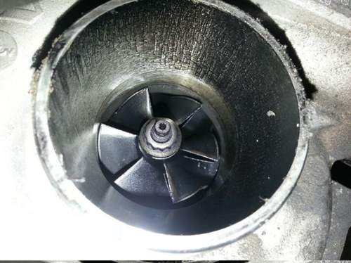

Guten Tag liebe Community, mein erster Post und gleich ein Hilferuf!
V70 2 D5 163PS
Mein Turbo hat bei 318.000 km aufgegeben, wahrscheinlich das Lager defekt.
Auto hat keine Power mehr, der Turbo klingt wie eine Pfeffermühle und die Karre rußt wie ein alter Russenpanzer.
Der Bordcomputer meldet: "Motor Wartung erforderlich" mit gelbem Ausrufezeichen.
Nach kurzer Fahrt wird der Turbo auch abgeschaltet, bzw. setzt erst bei 2250 u/min ein, dann mit starker Geräusch- und Ruß-Entwicklung.
Alle Schläuche scheinen dicht und fest zu sein, nach Sicht- und Tast-Kontrolle.
Den Turbo könnte ich tauschen, aber ist der Motor noch zu retten? Lohnt sich das?
Im letzten Teil des Ladeluftsystems, kurz vor dem Motor, sind kleine glänzende Metallspäne sichtbar (Bild).

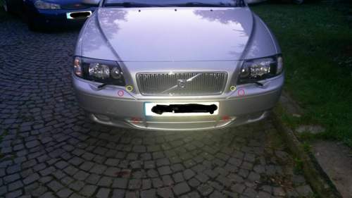

Also den Ladeluftkühler austauschen!
Noch mal DANKE an Chaos1994 für die detaillierte Anleitung zum Ausbauen des Ladeluftkühlers.

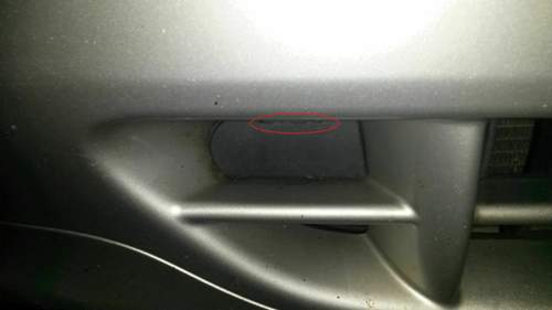

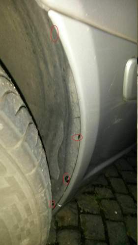

Bei mir Gab es aber einige Abweichungen bei der Demontage der Stoßstange. Ich musste nur 2 Schrauben im Radkasten lösen (Die Niete konnte ich in Ruhe lassen) zusätzliche zu den beiden an der Vorderseite der Stoßstange, die paar Blindniete über der Kühlerverkleidung und die Scheinwerfer-Wischer.
Die Verkleidung im Radkasten war wabbelig genug um sie bei Seite zu biegen, um an die letzten schrauben der Scheinwerfer zu kommen.

Ist natürlich sehr Materialschonend weiter zu fahren wenn der Wagen schon so Probleme macht...
Turbo neu wäre kein Hexenwerk. Allerdings würde ich an deiner Stelle den Ladeluftkühler erneuern und alle Schläuche nach Turbo ausbauen und reinigen.
Ansonsten kannst du die Injektoren oder Glühkerzen ausbauen und mit einem Endoskop schauen ob du schon Beschädigungen der Zylinder siehst.
Auto auf jedenfall stehen lassen! !!!!
Ich würde auch erstmal nicht weiterfahren. Bei den kleinen Ablagerungen die da im LaLuSchlauch sind würde ich mir um die Motorinnereien keine Sorgen machen, das ist im grünen Bereich. Einen Turbo auszutauschen ist nicht günstig und du musst schauen ob es sich für die Laufleistung noch lohnt und wieviel Wartungskosten dein Elch abwirft. Ich hoffe ich konnte helfen!

Die schläuche würde ich dann auch reinigen. Ist das normal, dass die innen verrußt sind, oder kommt das durch den fehlerhaften Turbo?
Was meinst du mit verrußt? Es ist normal das die Schläuche leicht Ölig gerade in den Bereichen hinter dem Ladeluftkühler auch schön dreckig. Grund ist die allseits beliebte Abgas Rückführung. Hast du vor dem Ladeluftkühler schon größere Brocken gefunden oder auch nur kleine Spänchen? Weil wenn du irgendwo schon größere Teile hast bekommst du die so schnell nicht wieder aus dem Kühler raus ....
Generalüberholter Turbo ist schonmal gut. Besser als die neuen Billig Turbos aus China. Achte aber darauf das du (Erstbefüllungs)öl für den Turbo hast, ansonsten läuft der dir erstmal trocken bis der Öldruck aufgebaut wird.

Damit hast du meine Frage auch schon beantwortet. Der Schlauch ist halt schön sauber, am Anschluss, der Rest mit Ruß bedeckt (Sieht man in meinem Bild ganz gut).

Um den LLK zu tauschen muss man die ganze Front zerlegen, wa? :-/
Jop. Mindestens Stoßstange runter und Scheinwerfer raus
Ich mach dir morgen mal Bilder wo alles sitzt. Kein hexenwerk. Kabelbinder oder neue nieten solltest aber mal bereit legen zum befestigen da du 8 nieten aufbohren musst
...also bohren musst Du nix. Bei Volvo werden die meisten Nieten in der Mitte ( Stift )durchgedrückt und können wieder verwendet werden. Auch die anderen Nieten bekommst raus. Dein 3. Bild lässt in jedem Fall auf LLK tippen. Das ist der Klimakühler und der hat schon viel Ölnebel abbekommen. Derr LLK sitzt in der Mitte zwischen Klima und Wasserkühler. Zum Austausch ist eine Bühne und eine zweite Person sehr von Vorteil. Stossstange muss in jedem Fall ab. Lampen beim V 70 nicht unbedingt ( zumindest bei den Standardlampen ohne Xenon und Wischwasch ). Beim tauschen auf die Klimaleitungen achten (Klima muss nicht entleert werden ) ,dass die nicht knicken. Der Rest ist bei etwas Schrauberbegabung nicht wirklich schwer. Es gibt hier im Forum auch eine bebilderte Anleitung ( glaube auf englich ). Ersatzkühler unbedingt mit OEM Nummer vergleichen, da es je nach BJ unterschiede gab. Kosten aber alle so um die 220-250 € im Zubehör. Scandix ist hier als gute Orientierung hilfreich.
Also ich will sehen wie du die Nieten in den radläufen rausdrücken willst. Diese müssen ausgebohrt werden !!
