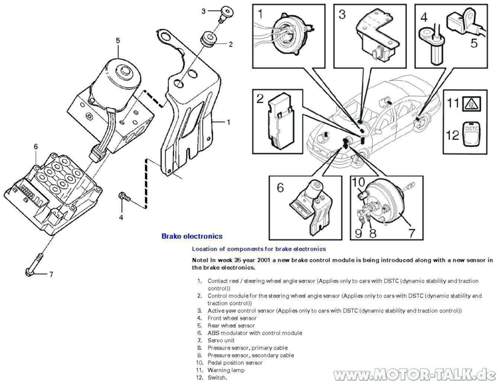

Themenstarteram 4. September 2009 um 14:31
habe einen V70. Seit längerem leuchten die Kontollampen ABS und Tracs unregelmäßig auf. Fehlerauslesung ergab: Radsensor HR defekt. Wurde für 350,00 € erneuert. Fehler war leider nicht behoben. Nach diversen Überprüfungen soll es nun ein defektes Steuergerät sein.
Hätte gern einige Meinungen dazu.
Wo bekomme ich ein gebrauchtes Steuergerät?
Bj. 98 106 kw
Steuergerät Nr. 91576548 Made in Belgien
10-0204-0113.4
103582

Hi Sven
Benutzmal die Suchfunktion.
Das Gerät muss nicht defekt sein, vielmehr müssten dort einige Stellen NACHGELÖTET werden.
Scheinbar mehr, als das die Sensoren im argen sind.
Grüsse
Steve
Langsam werde ich wütend.
Nicht auf Dich, sondern auf die Werkstätten. Verdammt nochmal, genau das, was Du beschreibst, ist beim Volvo-ABS ein Serienfehler, und der liegt NIE am Sensor, sondern IMMER an kalten Lötstellen im ABS-Steuergerät. Haben das die Werkststätten immer noch nicht geschnallt, ist denn da eine ganze Branche dümmer als wir Laien hier in MT?
Der Austausch des Sensors ist rausgeschmissenes teures Geld, laß Dir das bloß wiedergeben!
Und was die Reparatur des ABS-Steuergeräts angeht, nutze mal die Suchfunktion, es gibt dazu hier im Forum mehrere Threads.

Dann gebe ich Dir den Hinweis, daß Du damit die defekten Lötstellen vielleicht wieder zeitweise zusammmengedrückt hast. Das Problem ist damit nicht wirklich gelöst.

Hab men ABS Steuergerät nach Taunton an die BBA Remanufacturing geschickt. www.bba-reman.com. Die Reparieren das Teil für 69$. Der Versand ist dann allerdings teurer als die Reparatur; das Ganze aber immer noch billiger als ein Neues mit denselben kalten lötstellen.

kann man selber ausbauen. Soweit ich mich erinnere 6 Mehrkantschrauben.
Die Einheit liegt am Steuergerät. Habe es in Düren (bei Aachen) reparieren lassen Kosten ca. 230€. Hat funktioniert. Besitze aber das FZ seit 2 1/2 nicht mehr.
Sind 4 E5 Torx-Schrauben.
Ich empfehle www.atin.de
Hab dort schon mehrere Steuergerät machen lassen,die ABS-Geräte löte ich selbst nach.
