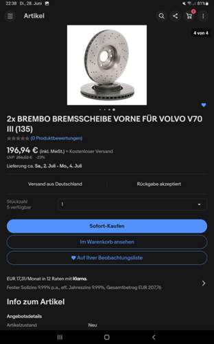

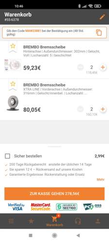

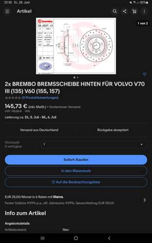

Bei mir werden es wieder gelochte Bremsscheiben.

Weiß nicht, ob es hinten etwas bringt, mit der unbelüfteten aber gelocht Bremsscheibe.
Aber ich probiere es einfach mal aus.
Mal schauen wann das Paket ankommt.
Bin ja normalerweise eher der Kunde beim örtlichen Fachhandel.
Dieser hat jedoch die hinteren nicht lieferbar und für die vorderen ruft er 260€ auf.
Beläge hab ich ja dank Peter-V50 noch.
