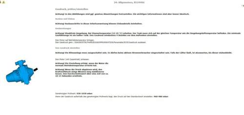

Drückt man den Petrol-Schalter, blinkt er während das Steuergerät alle Voraussetzungen für den Gasbetrieb prüft (genug Druck im Tank, Motor warm bzw. Lambda-Regelkreis geschlossen, ...). Schaltet er in den Gasbetrieb erlischt die Lampe im Schalter. Wenn dein Wagen dann im Gasbetrieb ausgeht, bleibt die Lampe vermutlich aus, oder? Das spricht für ein mechanisches Gaszufuhrproblem (Flaschenventil, Druckminderer, Verteiler).
Wie hast du eigentlich den Steppermotor repariert bzw. ausgetauscht? Lötstellen nachgebessert oder Austauschmotor?
Ich habe eine böse Vermutung: Als mein Flaschenventil defekt wurde, kamen die Probleme auch erst sporadisch. Während der Fahrt ging er einfach aus, als ich auf dem Parkplatz dann wieder auf Gas umgestellt hatte, lief er noch 10 min und ging wieder aus. Ich vermute, dass der Restdruck in der Leitung für den Leerlauf noch ausgereicht hat. Für das Flaschenventil würde auch sprechen, wenn die Lampe im Schalter aus bleibt.
Es könnte aber auch einfach nur ein nicht ganz korrekter Druck sein. Mein Wagen reagiert auf den eingestellten Druck abhängig von der Außentemperatur - im Winter braucht er etwas mehr Druck, sonst geht er beim ersten Umschalten aus. Den Druck kannst du am Druckminderer mit einem Inbus einstellen - auf der Seite zum Fahrersitz hin. Teste am besten mit 1-3 Viertelumdrehungen in die eine bzw. andere Richtung. Aber merke dir unbedingt die Stellung der Schraube, damit du das Ganze wieder zurückdrehen kannst!

Danke dir,
das Auto geht aus und es blinkt nicht (die Lampe ist aus), wenn man das Auto auf Benzin wieder startet und auf Gas Schaltet geht er wieder aus.
Ich vermute mom. ganz stark das es ein Ventil ist. Das Problem ist im Winter weniger.
Ich bin noch die unterlagen meiner Eltern durchgegangen, das Ventiel wurde schonmal bei ca.25000km Getauscht auf Garantie und diverse andere Teile der Gasanlage.
