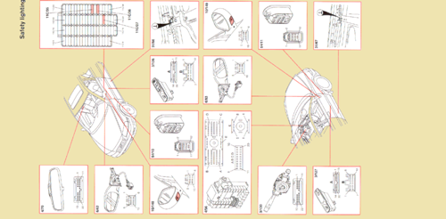

Moin
etwas habe ich noch gefunden,denke mit aktuellem Schaltplan .
Doch etwas anders gestrickt !
mfg
V70-ddm-1
V70-ddm-2
V70-ddm-3
