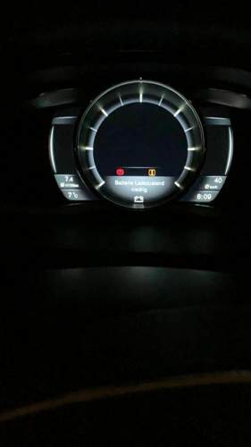

unser 2014er kränkelt; Batterieladezustand niedrig
Der will 260€ + Einbau für ne neue Batterie haben. Ok erstmal geschaut was Batterien im www kosten und ne Varta gefunden (Silver Dynamic AGM 570 901 076) und exide (Exide EK700)
Ist es mitsamt der ganzen Technik wirklich so schwer diese selbst zu wechseln? Wir haben eigentlich alle Technik an Board
Blis
Acc
Start/Stop
Standheizung
etc
Wenn ich es selbst mache - was muss beachtet werden?
Danke euch

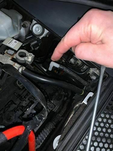

Hinweis zum ab- und anklemmen:
Zuerst - ab, dann + ab, Batterie tauschen, + ran, - ran

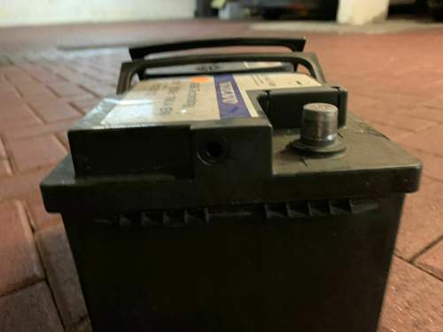

mh ok es scheint ne machbare Aufgabe zu sein. Ist es noch so einfach wie früher bei all den Kabeln auf dem Bild nur die beiden Klemmen zu öffnen und danach auszutauschen?
Kosten hier bzw im Umkreis 300€ inkl Einbau (beide Volvohändler liegen 20€ auseinander; Bosch-Service will noch mehr haben)
Lt Bild hab ich ne 70er Batterie - mach euren Berichten kann ich hier auch ne 80er einbauen, korrekt?
Ach ja, Batterie is aus 2013
Ja, nur die beiden Polklemmen lösen. Ich persönlich würde von hier
https://www.autobatterienbilliger.de/...0-mm__0-Pluspol-Rechts__ja?...
die Exide nehmen.
https://www.motor-talk.de/.../xc60-d5-2014-batterie-t6740616.html?...
Lese Dich hier mal ein.
Der 70er hat evtl. ne Batterie mit 175mm Höhe drin.
Im V60 ist eine mit 190mm Höhe drin. Von daher passt die 80Ah rein, allerdings verriegelt beim vorderen Deckel einer von den vier Rasten nicht,weil der Akku nun mal länger ist. Wenn das stört, kann man den größeren Deckel bestellen.
