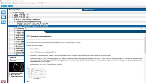

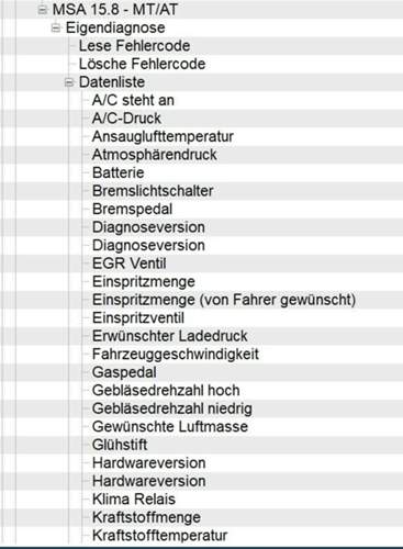

was für Motorsteuergerät hat du ? MSA15.7 oder MSA15.8 ? 1999 ist der Modellwechsel auf 15.8 gewesen.
Abhängig davon kannst du Brickdiag nicht mehr richtig einsetzen (bei 15.8) - Brickdiag ist aber sowieso noch nicht verfügbar.
Bei den MSA15.8 soll aber das DICE funktionieren. Das bekommst du inkl. VIDA um ~70€+Porto+TAX (~100€) zu kaufen. Ob Legal oder nicht sei mal dahingestellt - es wird ganz normal angeboten (cardiag co uk) und kann da auch erworben werden. Das SOLLTE bei den Modellen funktionieren - bei 15.7er geht es definitiv nicht :(
Was ich aber bei dem VIDA z.B. nicht finden konnte - die Pumpeneinstellung für den TDI - soll angeblich drin sein, hab es aber nicht gefunden. Wollte das bei einem 2000er machen.
