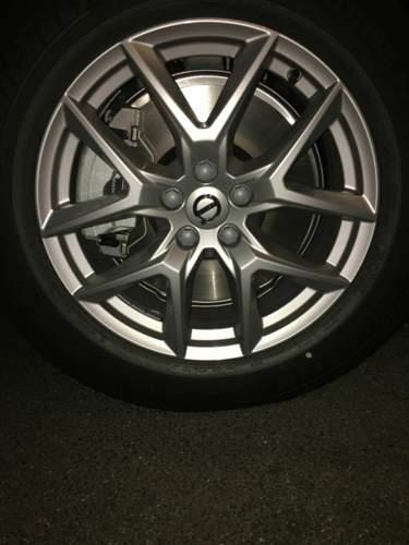

Im November 2016 habe ich kurz nach der offiziellen Vorstellung des V90 eine Probefahrt bei meinem örtlichen Volvo-Händler gemacht. Der Vorführwagen war ein schwarzer V90 D4 Momentum Geartronic mit Business-Paket, Lichtpaket, Keyless, VoC, etc. Der Wagen hat mich auf der Probefahrt in vielerlei Hinsicht beeindruckt und überzeugt.
Da bei mir für Juni 2017 ein neuer Firmenwagen anstand, habe ich mir den V90 D4 Momentum Geartronic mit diversen Extras als Leasingfahrzeug bei einem Händler in NRW bestellt (36 Monate / 25.000 km pro Jahr), da dieser sehr gute Konditionen im Angebot hatte.
Ausgeliefert wurde der Wagen am 29.06.2017 in NRW und von mir an meinen Arbeits- und Wohnort nach Bayern überführt.
Nach einigen Tagen stellten sich kleinere Mängel heraus, die zu beheben waren – z.B. war die Lordosenstütze des Beifahrersitzes ohne Funktion, keinerlei Apps ließen sich installieren und die Bremsen ermöglichten kein ruckfreies Anfahren oder Anhalten. Die Bremsen knarren, wenn man von der Bremse geht, ebenso wenn man den Wagen sanft in den Stand bremst (z.B.an der Ampel). Besonders verstärkt treten diese Effekte bei kalter Bremse auf.
Ich vereinbarte bei meinem Händler vor Ort einen Termin zur Fehlerbehebung. Während der Reparatur bekam ich als Ersatzfahrzeug exakt den Vorführwagen, den ich schon im November 2016 gefahren war.
Ich stellte fest, dass die Betätigung der Bremse beim Vorführwagen spürbar leichtgängiger und absolut geräuschlos funktioniert. Auch die Bremsleistung erschien mir besser. Ebenso arbeitet die Autohold-Funktion erheblich unauffälliger (ohne ein Knarren beim Halten im Stand).
Die Mängel an meinem V90 wurden außer der Bremsprobleme behoben. Hinsichtlich der Bremse erhielt ich eine erstaunliche Information: Die Bremse in meinen V90 ist eine 16-Zoll-Bremsanlage, die im Vorführwagen eine 17-Zoll-Bremsanlage – daher erklären sich die Unterschiede bei der Bremsbetätigung. Das beiliegende Bild zeigt den deutlichen Unterschied zwischen den Bremsanlagen. Am hinter der Bremsscheibe liegenden Spritzblech erkennt man deutlich, dass die Vorderrad-Scheibenbremse meines V90 D4 deutlich kleiner ist. Während bei der 17-Zoll-Bremsanlage nur ca. 1,5 cm von dem Spritzblech zu sehen sind, beträgt der sichtbare Randbereich bei der 16-Zoll-Bremsanlage ca. 3,5 cm.
Irgendwie fühle ich mich von Volvo hinter die Fichte geführt: Volvo wirbt einen neuen Kunden mit Eigenschaften eines Vorführwagens, die dann so bei dem bestellten Kundenfahrzeug nicht vorliegen. Zumal die Tests der diversen Automagazine in 2016 dem V90 hervorragende Bremseigenschaften bescheinigen.
Es ist klar, dass sich der Hersteller technische Änderungen in der Produktion vorbehält – aber hier wird die Leistungsfähigkeit der Bremse schon deutlich eingeschränkt.
Warum die kleinere Bremsanlage verbaut wurde, lässt sich vielleicht dadurch erklären, dass der V90 D3 ab Januar 2017 in Produktion ging – und damit eine neue Bremsanlage verfügbar war. Nach dem Motto: 16 Zoll Bremsanlage für D3 + D4, 17 Zoll Bremsanlage für die leistungsstärkeren D5/ T5 / T6 /T8 – nur eine Vermutung.
Vielleicht können hier V90 D4 und D3-Fahrer ab MJ2018 (April 2017) meine Beobachtungen hinsichtlich der 16-Zoll-Bremsanlage bestätigen?

Ich verstehe deine Verärgerung, was ich nicht verstehe ist die Aussage bezüglich der Leistungsfähigkeit der Bremsanlage, wenn du mit deinem Fahrzeug bei einer Vollbremsung in den ABS Regelbereich kommst ist die Bremsanlage ausreichend dimensioniert, die Bremsleistung hängt dann vom Grip der Reifen bzw. von der Regelelektronik das ABS ab, nicht aber von den mechanischen Komponenten der Bremsanlage. Anders sieht es möglicherweise bei der Dosierbarkeit bzw. dem Ansprechverhalten ab, da ist aber auch keinesfalls ausschliesslich der Durchmesser der Bremsananlage dafür verantwortlich.

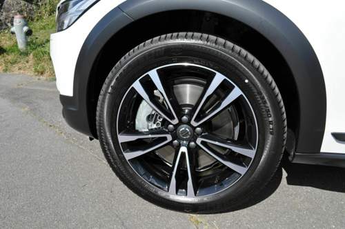

Für uns in der CH steht in der Preisliste:
- Bremssystem mit 16" Bremsanlage: D3 (Kinetic)
- Bremssystem mit 17" Bremsanlage vorne, 16" hinten: D3 (Momentum, inscription, r­Design)
- Bremssystem mit 17" Bremsanlage: D3 AWD, D4, D4 AWD
- Bremssystem mit 18" Bremsanlage vorne, 17" hinten: T5, T5 AWD, T6 AWD, T8 AWD, D5 AWD

Unter der Leistungsfähigkeit der Bremse verstehe ich vor allem die Verzögerungsleistung z.B. starkes Herunterbremsen auf der AB von 180 auf 60 km/h. Der V90 D4 Geartronic bewegt mit max. Zuladung ein Gewicht von 2,3 t. Da ist eine größere Bremsfläche immer ein Vorteil. Der Durchmesser der Scheibe bestimmt das Bremsmoment und somit die Bremsleistung maßgeblich - auch im ABS-Regelbereich. Zumal wie TomOldi anmerkte, Volvo für die Schweiz die V90-Bremsanlagen an die Motorleistung und Fahrzeuggewicht koppelt. Die Bremse in meinen V90 verhält sich auch bei der Dosierbarkeit sprich Verzögerungsleistung weniger souverän als der V90-Vorführer mit der 17-Zoll-Bremsanlage.

Definiert sich die Grösse der Bremsanlage denn nur über die Grösse der Scheibe? Und könnte diese ggf. einfach durch eine 17' ersetzt werden? Laut den Fotos sieht der Sattel gleich aus.
