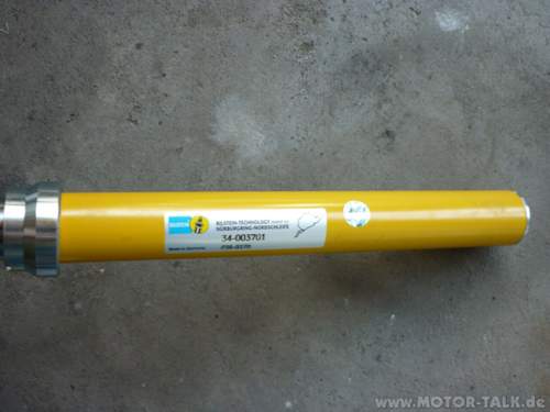

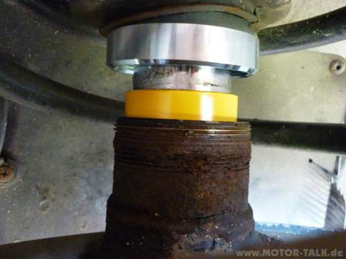

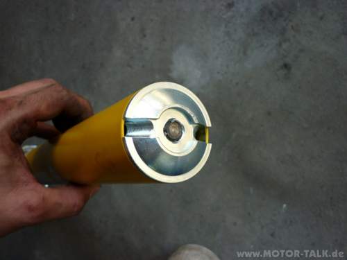

1. : :eek::eek::eek::eek::eek::eek::eek::eek: OMG!!!! Nicht die BDA gelesen bzw dich vorher schlau gemacht? Kannste nun nochmal von vorne anfangen! IN DIE FEDERBEINE DARF KEIN ÖL BEI BILSTEIN B6 und B8 DÄMPFERN!!! Denn die sind unten offen und atmen da!
Haste nicht gemerkt, dass die Bilstein viel mehr Spiel im Rohr haben als die alten?
2. Vermutlich haste die Dämpfer falsch eingebaut...sprich unten schief drin/verkantet somit bewegen sie sich im Federbein! Mit wieviel Nm haste die Überwurfmuttern angezogen? Wurden die anderen Schrauben und Muttern mit dem richtigen Drehmoment angezogen?
Warum verbaut man gekürzte B8 Dämpfer, wenn man keine Teiferlegung hat? Geht mir nicht in den Kopf!
3. Ist klar....da das ja auch net passen kann...steht glaube sogar in der BDA drinne!

1.: wenn dann P34-003695....für den S6! Öl raus...sicherlich nicht wegen Durchrostung...sondern wie oben beschrieben!
2. schwerer Fehler! wie gesagt...140Nm und die bekommste DEFINITIV nicht mit der WaPu hin....weiß ich genau, da ich mit einem 2. Mann die 140Nm anziehen musste, da alleine die Kraft nicht reichte!
Da die Bilstein ausschliesslich mit Kraftschluss im Federbein fixiert sind, liegt da sicherlich auch das Poltern!
An meinen Bildern, kannste sehen, dass die Bilstein viel Spiel im Federbein haben...ausser eben die normalen Gasdruckdämpfer, da diese nicht atmen müssen!Früher war früher...da gabs auch noch keine Upside Down Dämpfer von Bilstein...
3. original ist er 20mm tiefer...und selbst dann ist es noch viel zu hoch!
