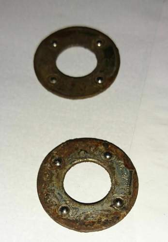

wurde kürzlich von einem Bekannten mit Fragen gelöchert, was er bei'm wechseln der Querlenker an der VA falsch gemacht haben kann:
Kurz nach dem Wechsel stellte er rechts eine Art "knarzen - knacken" bei langsamer Fahrt vorn rechts fest.
Nat. rein in den FoFo, noch 'ne schlechte Straße gesucht (ist ja auch in D mittlerweile nicht mehr schwer zu finden :):rolleyes: ) und getestet.
Als erster Gedanke: Kaputte Feder, aber nix zu finden.
Zweiter Gedanke: Domlager, aber eher unauffällig
Dritter Gedanke: alles richtig fest ?? Wurde mir bestätigt (habs selbst nicht geprüft).
Auf die Frage, ob denn auch alle U-Scheiben etc. wieder verbaut wurden, wurde ich fündig:
Es sind 2 Scheiben mit je 4 eingelassenen Kugeln übrig geblieben (wurden später auf dem Schraub-Parkplatz gefunden).
Wenn ich mich recht erinnere (hab letztes Jahr meine VA komplett gemacht), sind diese "komischen" Scheiben (mit Ford-Logo eingestanzt) am hinteren Lager des Querlenkers jeweils eine re. und li. verbaut, ich glaube, unter der inneren Mutter oben (wo man so schön rankommt).
Jetzt bin ich mir nicht ganz sicher, ob es genau diese Stelle war. Ich weis von meinem FoFo nur noch, das ich diese Dinger auch hatte und wieder da eingebaut habe, wo diese waren.
Wo gehören diese Scheiben genau hin und kann dadurch vlt. irgendeine Art Verspannung entstehen ?
Irgendwie müssen die "Kugel-Scheiben" ja eine Sinn haben....
Vlt. kann ich heute Abend mal ein Bild der Scheiben bringen.

Die "komischen" Lagerscheiben:
Also ich meine die Scheibe 3K318 muss zwischen Achsträger 5019 und den Haltebügel des Querlenkerlagers 3ß78 eingebaut werden,,, so hab ich es eingebaut, war aber ne Scheissarbeit insbesondere die hintere Scheibe einzulegen, den Querträger einlegen ohne diese Scheibe zu verschieben... oder ich habs falsch gemacht. Aus der Zeichnung wird man auch nicht schlau.

Aus der Zeichnung werd ich auch nicht ganz schlau. Ist aber auch ab 2004, ich denke, da ist die VA anders als bei den "Ersten" (so deute ich auch das Bild, sieht irgendwie anders aus).
Bei "meinem 98er" waren 2 solcher Scheiben verbaut (oder es fehlten schon 2), und ich bin mir fast sicher, das diese unter den Muttern innen am hinteren Lager waren.
Aber eben nur fast sicher, ist schon ein Jahr her...
Im eingebauten Zustand sieht man diese Scheiben m.W. nicht.

Mein Focus ist BJ 2000. Der hat die Scheiben. Ich hab sie wie oben beschrieben eingebaut. Die Dinger heißen übersetzt auch Abstandshalter.

Hab meine Querlenker vor paar Monaten Neu gemacht, und diese Scheiben gibt es bei meinem 2001er nicht.
Sofern ich des richtig sehe müssten ja pro Seite 3 davon sein, und 2 davon müsste ich bei 3078 finden.

Wenn ich heute nen Querlenker kaufe, ist der ja für einige Baujahre der selbe. Manche Baujahre haben diese Scheibe, manche nicht. Kann ich die Scheiben dann beim Querlenkertausch einfach raus lassen?
Kann mir das jemand beantworten?
