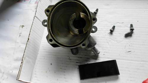

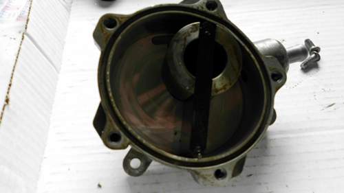

An der Pumpe ist nicht viel dran, kann man ganz leicht zerlegen. Innen ist die Exenterwelle, die von der Nockenwelle angetrieben wird. Diese bewegt ein flaches Kunststoffteil, das die Pumpwirkung auslöst.
Problem an diesen Pumpen ist der meist undichte Deckel, ich habe zwei Anläufe gebraucht, ihn dicht zu kriegen.
Beim Ausbau ist es praktisch, wenn man sich die Stellung des Antriebsnockens merkt, der fasst in die Nockenwelle. Einbau ist manchmal etwas fummelig, je nachdem wie der Nocken steht, geht aber.

die spanende Frage bleibt jedoch, hat es etwas gebracht? Ist das Klopfgeräusch weg? Ich kenne das Problem bei den Benzinern aus unseren E46 und dann auch noch bei den E90 den wir hatten, da hat der Deckel auch gesifft. Die Punpe bei 530d sieht etwas anders aus. Hast Du das beim 530d zerlegt?
