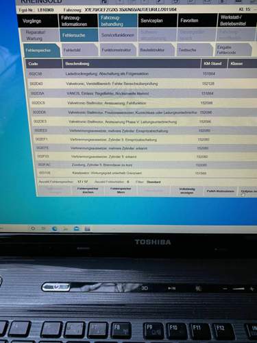

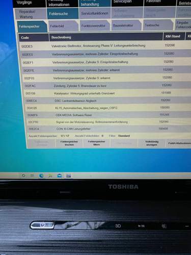

Wir sind so mit Auto weiterhin gefahren, bis es mit komischen Verhalten reagiert hat. Wenn man das Auto bei kalten Motor startete war alles ok(nur MLK brannte wie immer). Hat man Motor nach kurze Fahrt abgestellt (einkaufen), ist er nur mit Zündaussetzer gestartet (Auto geschüttelt und MKL blinkt). Hab abgelesen ( Bild 1-2). Fehlen gelöscht. Zündspule quergetauscht. Gefahren. Abgelesen (Bild 3). Auto starten sehr schlecht (nur mit Gas geben)

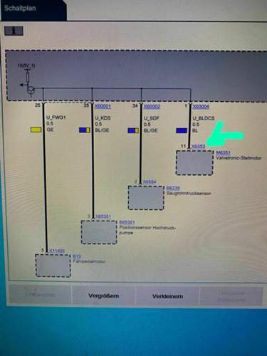

Hab versucht die Valvetronic einzufahren. Hat geklappt. Doch bei anlernen ist der Motor in Notlauf gesprungen und es ging nicht weiter. Fehler abgelesen (Bild 4).
Bin dabei die Kabel noch mal zu überprüfen.
Weiß jemand was die Ursache dieses Fehlern sein könnte. Sind es vielleicht mehrere von einander unabhängige? Auto sollte ja eigentlich ohne Valvetronic fahren (Geht nicht).

Da ist ja alles mit dabei von Leitungsunterbrechung über Ladedruck bis hin zum Lenkwinkelsensor.
Vielleicht ist die Batterie nicht mehr gut, bei den Temperaturen und es wird durch Unterspannung verursacht?! Wird sich erklären, warum es nur bei kurzer Fahrt passiert.

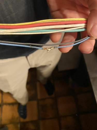

Themenstarteram 14. Dezember 2021 um 17:13
Hallo nochmals alle.

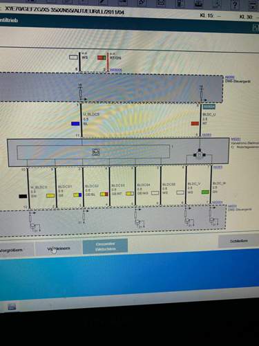

Wir haben heute noch mal den Kabel von DME zu Valvetronic abgebaut und mit Tester getestet(mein Vater ist Elektriker) hat alles funktioniert. Ich hatte trotzdem den Verdacht das es an hellblauen Kabel liegt der 5V von DME an Valvetronic Steuergerät weitergibt. Unsere Mechaniker hat immer gesagt, das der Valvetronic-Motor immer ok ist, aber der Sensor kaputt geht. Nach Schaltplan hatte ich den blauen Kabel als Ursache für defekt in Verdacht. Wir haben den Kabel aus der „ Verkleidung“ rausgenommen und das gefunden. Da die Kabel auf dem Motor liegen erklärt es auch warum es bei warmen Motor zu Problemen gekommen ist.
Hat der Vorbesitzer schön gemacht ??
Haben jetzt neue Kabel bestellt und hoffen das wir endlich das Problem gelöst haben. (Seit 2017)

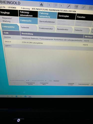

Themenstarteram 21. Dezember 2021 um 9:19
Kabel gewechselt.
Valvetronic Anschläge anlernen (Rheingold) funktioniert.
Valvetronic Einlaufphase wird abgebrochen. Motor im Notlauf. Fehler 2D43.
Was jetzt? Exenterwelle?
Da bleibt ja fast nur noch die Welle. Wahrscheinlich zuviel Spiel in der Verzahnung.
