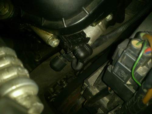

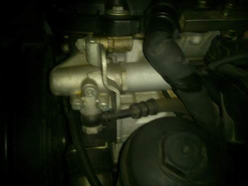

Ich hab die Vanos auch selber getauscht. Wichtig ist halt, dass du mit Werkzeug gut ausgestattet bist, wie z.B. Drehmomentschlüsseln und kleine Flachzange und sowas. Und du solltest mindestens die Vanosdichtung und die Ventildeckeldichtung bereithalten. Außerdem wäre es von vorteil wenn dein Lüfter der elektrische ist und nicht die andere Version, mit dem Ausbau kannst du dir nämlich a bisl Platz verschaffen. Hier sind mal nen paar Bilder, wie bei mir die "Operation am offenen Herzen" aussah...
Danke für Deine Fotos... woran erkenne ich denn, welchen Lüfter ich habe???

@kay alex s. welches Motoröl fährst du? und wieviel Km hat deiner drauf? Scheint mir relativ dunkel dein Innenleben.
Waaas? Dunkel mein Innenleben? Ich hab noch nie eine schönere Farbe gesehen!
Die Karre hat fast 190.000 auf der Uhr und es ist 0W-40 Öl von Mobil1 drin.
Wenn du deinen Bildschirm etwas heller machst, wirst du dich auch erfreuen...
