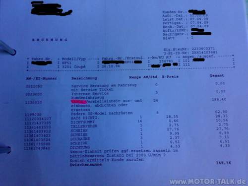

ich wollte Euch nur kurz mitteilen, dass ich meine rasselnden Vanos bei BMW habe beheben lassen.
Hatte mir einen KVA machen lassen über 580 Euro, der den kompletten Tausch der Einheit vorsah. Haufen Kohle, aber das Teil alleine kostet schon fast 400.
Hab dann das Auto schweren Herzens hin gebracht. Der Meister rief mich dann an und sagte, dass sie nicht die ganze Einheit tauschen bräuchten, sondern nur die Anlaufscheiben Nr. 8 + 9.
So dann auch geschehen. Eingebaut wurde die "US-Version" wie sie es nannten (ich glaube, es ist einfach das, was ab irgendwann '95 sowieso standard war), also eine Tellerfeder mit dünneren Anlaufscheiben, die das Rasseln verhindern soll. Gut zu sehen hier
Der Ganze Spaß hat mich jetzt 417,47 Euro gekostet, also gut 150 Euro weniger als geplant.
Im Fehlerspeicher stand übrigens nix, das heißt, die Einheit hat normal gearbeitet, eben nur gerasselt.
Wobei ich mir einbilde, der Karren zieht jetzt gleichmäßiger durch und hat im unteren Bereich nicht mehr so ein Loch. Ich finde, er hat jetzt schon seinen ersten Schub bei 3000u/min, vorher war da auch noch tote Hose.
Ich bin mal gespannt ob und wie lange diese Lösung hält (habe ja Garantie). Habe schon öfter gelesen,d ass das nur kurz Abhilfe schaffen soll. Als ich damals dem Meister vorgeschlagen habe, nur diese Geschichte auszutauschen hat er sofort abgelehnt und gemeint, das würd nicht gehen, das gäbe es nur im Set usw. Naja dann ruft er mich zurück und schlägt mir "meine Lösung" vor ;)

Wenn nur Teil 8 + 9 getauscht wurde, warum kostet es dann über 400€? Das sind doch Kleinteile für 10 Euro oder so... Rest Arbeitslohn?
War das Rasseln bei Dir nur wenn der Motor warm war? Das heisst beim Kaltstart war in der ersten Minute nichts zu hören?!
Das hatte ich letztes Jahr auch bei der BMW NL Dresden machen lassen (325 i). Bei 2000 u/min war im warmen Zustand ein leichtes Rasseln zu hören.
Hat allerdings nur brutto 267 Euro gekostet. War auch auf die US-Version umgebaut worden. Seitdem ist ruh im kettenkasten.
Da war das ja ein fairer Preis, im Gegensatz zu 400 Eus.
Themenstarteram 9. April 2009 um 13:08
Also berechnet haben die 32AW = ca. 250 Euro + MwSt.
der Rest sind Teilekosten.
die größten Posten sind eine Anlaufscheibe für 27,76 und die Ventildeckeldichtung für 28,35 (je +Mwst)
Das ist der ARbeisstundensatz, der auch bei dem von mir geposteten PDF veranschlagt ist
Wie ist das genau? 1 AW sind 6 min oder 10 min Arbeitszeit?

Themenstarteram 9. April 2009 um 13:23
kannst eher mit 100 Euro an Teilen rechnen
Kannst Du mal die Rechnung bitte einscannen, dann hab ich alle Teile auf einen Blick
