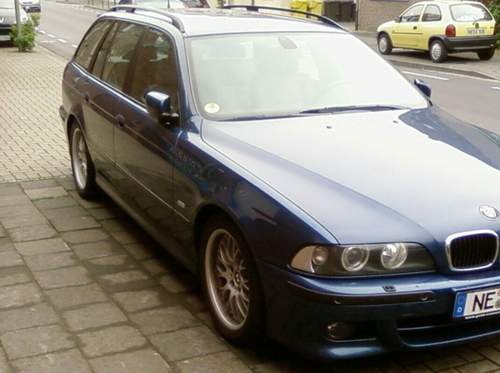

530dA Lim. 2002 Navi MK 3
Verbrauch 9,1 80 % Stadt
Autobahn zügig 10 l
Landstraße ca 8,0 l
Bin mit dem Navi sehr zufrieden .
Habe das M-Sportfahrwerk verbaut. Zusammen mit der 18 Zoll Kreuzspeiche ist das ,wie ich finde, gelungene Kombination.
Habe viel Spaß mit dem Wagen.
