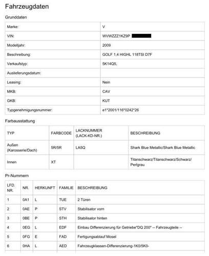

Foto is ned so berauschend, dennoch hoffentlich einigermaßen lesbar.

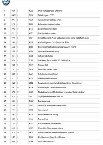

Habe jetzt auf die Schnelle auch nicht den PR-Code für die Bremse hinten in Deinem Aufkleber finden können. Entschlüsselung ist halt etwas aufwändig.
Hier ein paar Hilfen von mir in einem anderen Beitrag in diesem Forum mit dem Du Deinen PR-Nummern weitgehend entschlüsseln kannst:
www.motor-talk.de/.../...elaege-beim-gleichen-modell-t5674182.html?...
Im verlinkten Thema müsste es der Beitrag #7 sein, in dem Du dann die Entschlüsselungshilfen findest.
...bin schon alle PRs durch, da steht nix von Bremse hinten. Leider sind diese Schildchen meist nicht vollständig.

Kann auch keine PR-Nummer für die hintere Bremse auf Deinem Aufkleber finden.
Habe bisher für die hintere Bremse PR-Nummern 1KA - 1KZ, sowie 2EA - 2EN, gesehen bzw. entschlüsselt. Weitere habe ich noch nicht gesehen, was aber nicht heißen soll das es diese nicht geben kann (arbeitet nicht in einer Autowerkstatt und beschäftigte mich, wie die Meisten hier, nur interessehalber oder notgedrungen mit der technischen Thematik).
