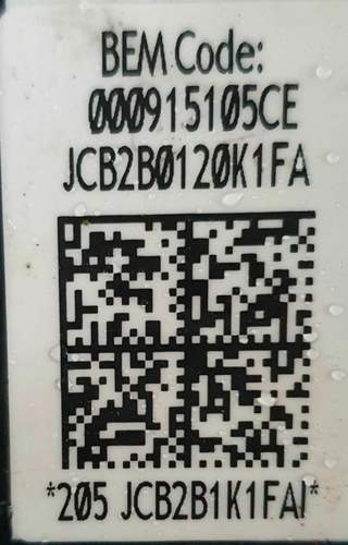

Hallo Faxe 1,
genau diese Batterie ist es. Der Varta code der in der Beschreibung steht ist aber nicht der Batteriecode welchen ich benötige oder?
Ich würde dann jetzt diese codieren lassen (Fettgedruckt)?
"Lt Audi gibt es für den A6 nur folgende Leistungsstärken betr. Batterie:
70Ah/340A, 80Ah/380A, 92Ah/520A, 95Ah/450A und 110Ah/520A
Deine ET-Nr 4F0915105C ist entfallen und wurde durch die ET-Nr 000915105DK (95Ah/450A) ersetzt."
Sollte passen, wie bigaudi schon schrieb.
Würde ich wohl auch machen in der Situation.
Das Codieren ist kein Problem, notfalls wie ladadens schon geschrieben hat, alte Werte übernehmen
oder einfach Werte, die zu der 110AH passen, vorgaukeln.

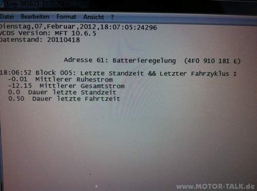

nochmal für dich.
lass die batterie von jemand mit vcds codieren.
auch mach es anderst,deshalb können sie dir nicht helfen.
http://www.ross-tech.com/vcds/tour/screens/battery-coding.png
