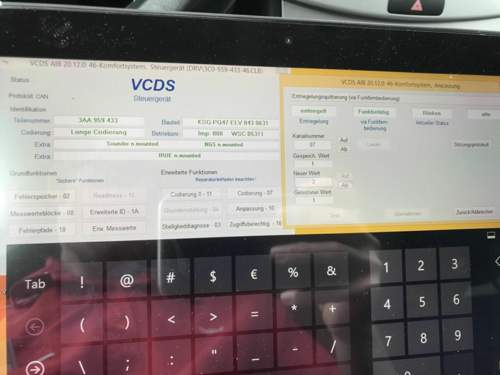

Ich habe eine Frage an euch. Ich möchte bei meinem Passat B7 aktivieren, dass er blinkt und hupt beim auf und zusperren.
Dazu müsste ich im VCDS bei Komfortsystem/Anpassung/Entriegelungsquittierung den Wert 3 eingeben und übernehmen. Ich kann die 3 eingeben, aber übernehmen inaktiv und es steht nicht verfügbar.
Kann ich das dann gar nicht machen oder ist es über Umwege eventuell doch möglich.

Hast du eine Alarmanlage? Eigentlich wird die Hupe zum quittieren genutzt.
Themenstarteram 28. Mai 2021 um 11:32
@uwe0303 schrieb am 28. Mai 2021 um 13:24:46 Uhr:
Bin mir jetzt nicht ganz sicher, aber ich meine schon, dass ich eine hab.
Wenn man sich das VCDS Bild anschaut dürftest du keine Alarmanlage haben. Ob das dann mit dem quittieren über die Hupe geht weiß ich leider nicht.
Ohne Alarmanlage keine Alarmanlagenhupe und somit auch keinen Alarmanlagenhupenquittierungston...... ;-)

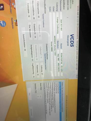

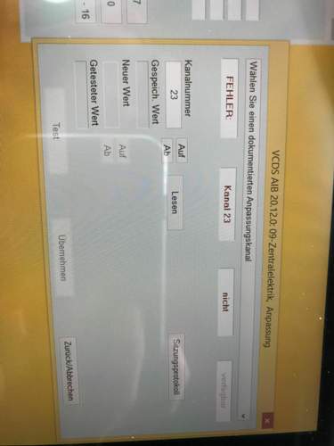

Bei Zentralelektrik/Anpassung hab ich Coming-Home Zeit drin stehen. Wenn ich darauf gehe, kommt rot Fehler, also wahrscheinlich nicht verfügbar. Kann ich das Coming Home dann nicht aktivieren oder geht das anders?

Dazu benötigen wir aber mal ein paar Infos vom Auto.
Bj,Ausstellungen, regensensor usw.
Und das was du da machst ist keine Codierung, eher eine Änderung. Diese kannst du, wenn verfügbar, auch ohne VCDS machen.

Die Taste ist nur bei DWA+ mit Innenraumüberwachung vorhanden um die Innenraumüberwachung auszuschalten. Vor der Tür stehen gerade zwei Passats. Einer DWA, einer DWA+.
Wenn man DWA hat, hat man die Alarmsirene unterm rechten Kotflügel. Dann steht da im Stg 46 aber auch nicht "sounder not mounted". Da würde die Alarmsirene aufgelistet sein.
Keine DWA - keine (Ton-)Quittierung.
Beispiel DWA:
Adresse 46: Komfortsystem Labeldatei:. DRV\3C0-959-433-46.clb
Teilenummer SW: 3C0 959 433 R HW: 3C0 959 433 R
Bauteil: KSG PQ46 ELV 042 0472
Revision: 00042000 Seriennummer: VWZCZ000000000
Codierung: 0091020051030E763004941570084F0E707C01
Betriebsnr.: WSC 05311 000 00000
VCID: 397EFCE470ED884E0D-806C
Subsystem 1 - Teilenummer: 1K0 951 605 D
Bauteil: LIN BACKUP HORN H08 9001
Subsystem 2 - Bauteil: NGS
n.mounted
Subsystem 3 - Bauteil: IRUE
n.mounted
Kein(e) Fehlercode(s) gefunden.
Beispiel DWA+:
Teilenummer SW: 3AA 959 433 HW: 3AA 959 433
Bauteil: KSG PQ47 ELV 043 0631
Revision: 00043000 Seriennummer: VWZCZ000000000
Codierung: 01900A00D2834E7630069F1DFC08CFCA305C01
Betriebsnr.: WSC 17390 123 104857
VCID: 76E437D8017327FAFF-8022
Subsystem 1 - Teilenummer: 1K8 951 605 B
Bauteil: LIN BACKUP HORN H11 9005
Subsystem 2 - Teilenummer: 3C0 951 171 C
Bauteil: Neigungssensor 004 0611
Subsystem 3 - Teilenummer: 3C0 951 171 C
Bauteil: Innenraumueberw.004 0611
Coming Home geht nicht ohne Regensensor. Kann man aber nachrüsten ohne es an der Scheibe zu verbauen.
Nachteil, wenn es immer dunkel am Verbauort, geht CH immer und die Lampen Leuchten.
Sonst gab es da mal was über die Innenraumbeleuchtung. Wenn ich mich recht erinnere, verbessert mich aber gern.

die Rückmeldung der Alarmanlage über die DWA mit Signal ist eigentlich nicht mehr erlaubt, wenn verbaut kann man das schon wieder "Aktivieren" neben der optischen Anzeige über die "Blinker"
bei "Coming Home" bin ich mir selbst nicht sicher, ob das auch über einen "Lichtsensor" angesteuert wird oder muss, die Bedingung ist ja Lichtschalter auf Automatik und dann "Blinkerhebel" nach unten, wenn man aussteigt
ich sehe da keinen Regesensor, der dies steuern könnte?
Ich muss keinen Blinkerhebel nach unten drücken um CH/LH zu aktivieren. Wenn es dunkel ist geht das von ganz allein.
Dann hast du "alte Logik" codiert. Mit Hebel ist die "neue Logik"
