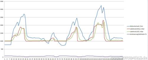

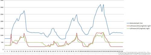

Vor 1 Woche hatte ich eine Logfahrt bez. des Turbos gemacht. Der Dicke fuhr sich schrecklich und ich war so ziemlich sicher das der Turbo bzw. die VTG Verstellumg hinüber ist. Habe mir einen neuen Komplett Turbo (+ Stellmotor) gekauft der wohl Mitte nächster Woche eintreffen müsste. Den entsprechenden Log habe ich angehängt. Seit 3 Tagen ist das Problem wie von Geisterhand gelöst vom Tisch. Der Dicke fährt sich super und der Turbo arbeitet ohne Tadel. Habe vorhin einen Log gemacht und auch angehängt.Zwischen den beiden Logs liegen Welten. Kann mir jemand erklären womit das zusammen hängen "könnte".
Turbo-ok
Turbo-error

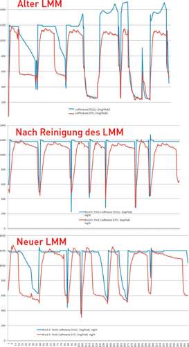

Luftmasse SOLL und IST kannst du definitiv im Mototrsteuergerät bei den erweiterten Meßwerten asnehen und aufzeichnen. Genauso auch viele andere Werte, z.B. auch den Ladedruck.
Am besten fährst du einigen Beschleunigungsfahrten im 5. Gang bei manueller Schaltung von um 1000U/min bis möglichst >4000U/min. Natürlich nur, wenn es die Straße hergibt. Dabei dann parallel diese Werte mitloggen und evtl. noch weitere.
Das kann man dann sehr gut nach ein wenig Bearbeitung in Excel darstellen. An den Kurven kann man einen defekten LMM gut erkennen.
Ich hänge mal ein Bespiel von meinem Luftmassenmesser an, kann man so auch für andere Werte und Aggregate erstellen. Oben die Werte des LMM vor dem Reinigen (ca. 180tkm gefahren), dann den mit Bremsenreiniger gereinigten und unten der neue.
Daraus kann man ablesen, dass der neue natürlich auch die besten Werte liefert aber auch, dass der mit Bremsenreiniger gereinigte durchaus wieder gut funktioniert. Vom Fahren her waren die Unterschiede eher in homöopatischen Größen als dass sie wirklich erfahrbar waren.

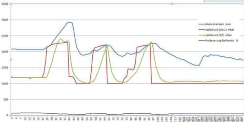

Hier das ganze nochmal als Logfahrt bezüglich Luftmasse Soll-Ist Vergleich.
Kommentare?
Luftmasse-soll-ist
Wuerd dazu sagen dass die VTG schwegängig bzw. nicht richtig funktioniert..
Koennte aber auch ne simple Undichtigkeit sein am Ladedruckschlauch oder einfach der Turbo nicht die richtige Leistung bei entsprechender Drehzahl bringt bzw. zu lange fuer den Druckaufbau benötigt. somit braucht die Einregelung länger bzw. ist sie erst bei hoeheren Drehzahlen bei 100%iger VTG-Stellung möglich ist..
Es eine schon relativ grosse Latenzzeit zu erkennen bis der Lader endlich den Soll-Ladedruck abgibt..
Gruss

Klingt nach hängendem/schwergängigen VTG Steller. Würde auch erklären warum es wieder geht. Wird aber mit Sicherheit wieder kommen.

Hat sich scheinbar wieder was festgesetzt...
Ich hab sowas auch immer wenn ich längere Zeit einfach in der Stadt fahre... Der Turbo setzt sich mit Oel und Russ zu... Die VTG wird schwergängig...
Aber dann mal geschwind über die Autobahn fuer ne längere Zeit dann läuft sich alles wieder ausreichend frei...
Hast du großen Oelverlust?
Vielleicht verlierst du über die turbowelle zu viel Oel bzw. der Überschuss bleibt als Ablagerung hängen...

...ich habe die Diagramme gerade erst gesehen...für eine korrekte Diagnose,habe ich da aber auch zu wenig Erfahrung....jedoch,würde ich auf was "elektronisches" Tippen,da im 1. Diagramm der Soll-Ladedruck gar nicht soweit vorgegeben wird,wie im 2. Diagramm ,in dem wiederum der Ist-Ladedruck,weit hinter dem Soll hinterher hinkt..ist da wirklich volle Leistung da:confused:....aber Diagramme ,"sagen" halt auch nicht immer alles:(...bin sehr gespannt auf eine Rückmeldung von Dir,was es nun wirklich war:eek:....

ja und die Skalierung vom Stellwert ist auch zu ungenau...
Eigentlich sind beide Diagramme nicht wirklich aussagekräftig. Eigentlich sollte man versuchen in einem hohen Gang (4., 5.) Unter Volllast von ca. 1400-4000 U/min zu beschleunigen. So wären die Diagramme direkt vergleichbar.
Den größten Unterschied sehe ich beim Ladedruck Soll. Grund hierfür ist entweder dein Gasfuß oder, dass das Motorstg anders regelte, weil es merkte, dass das VTG hängt. Es wartet wohl bis Soll=Ist.
Beim "Normalzustand" steigt er etappenweise, siehe Diagramm.
Die Diagramme sind wirklich schwer zu vergleichen...
